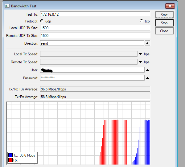

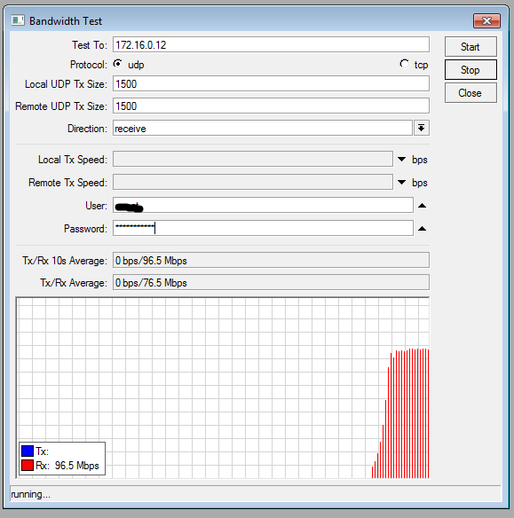

    Eu consegui, numa distancias de 10km, e outro em 9.6km, passandos nos dois enlaces, usando um server FTP e um cliente, um em cada lado uma taxa de 4.5MB. para os dois lados.(Usando udp no teste, o enalce sobre para 91MB).
    Tem um cara, que diz que fez 91KM, passando 100MB full, to esperando as fotos do teste dele.

    Amigo sidicol, meu enlace tem 10km, e passa sim usando um server FTP 45MB e tambem nao mencionei que era 4.5MB de taxa enviando e recebendo ao mesmo tempo, fiz o teste recebendo e mandado, uma por vez, no caso postei dos 91MB, mas foi usando o teste do MK em udp, e nao postei q era 91MB full, vou postar as fotos so para ilustrar.
    Tambem concordo com voce, que existe radios para 64MB full de 30.000,00 o par(radio ciai, nem sei como escreve), e claro que sao superiores, e tambem nao acredito que o enlace dele tenha passado os 100MB full em 91KM, para falar a verdade, acho que a 91KM, nem fecha o enlace usand o rocket.

Nome:	         receive_udp_mk_Ubiquiti.png
Visualizações:	316
Tamanho: 	19,6 KB
ID:      	18157Clique na imagem para uma versão maior
Nome:	         send_udp_mk_Ubiquiti.png
Visualizações:	312
Tamanho: 	20,4 KB
    Última edição por wppitp; 30-12-2010 às 18:31.
