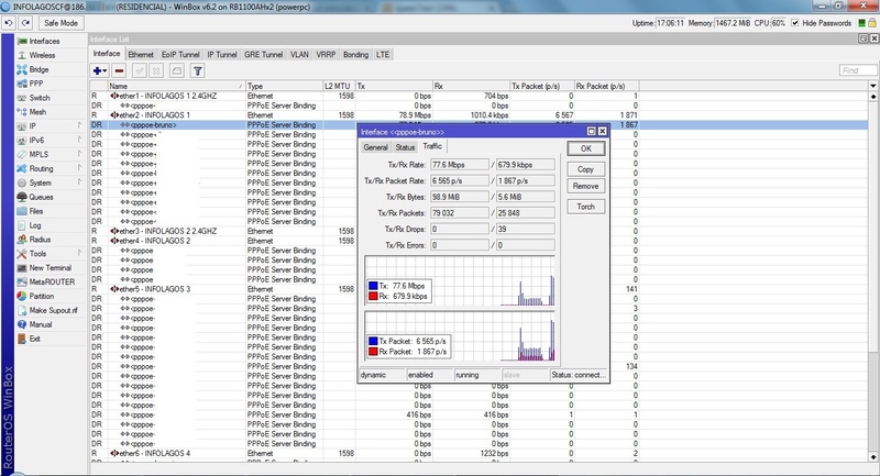

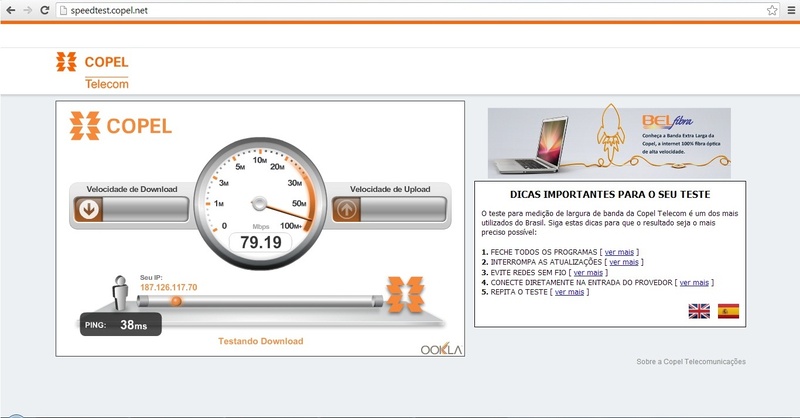

    Amigo pode colocar o cluster com Nanostation M5 que irá funcionar muito bem, temos aqui 4 Nanostation M5 em uma torre trabalhando a mais de 2 anos e nunca tivemos problemas qualidade 100%, o cliente mais distante que temos instalado tem 1.4KM de distancia com sinal -62 usando Nanostation Loco M5, e vamos colocar mais uma Nanostation M5 pra desafogar um Nanostation M5 que está chegando a 75 clientes conectados isso é muita coisa pra um ap desse porte segurar, mas está dando conta do recado eu cheguei a fazer um teste de velocidade com minha banda em casa liberada e eu estou conectado a esse AP com os 75 cliente conectados e chegou a passar em horário de pico 32Megas a 42Megas que pena que perdi a screen desse teste. mas não vamos abusar dele e estaremos colocando mas um Nanostation M5 pra dividir um pouco esses clientes.
    Aqui vai a screen de um teste que fiz no mesmo dia mas esse teste foi depois de meia noite tinha uns 40 clientes conectados na lista do ap mas nem todos estavam utilizando a internet no momento, se alguém gostou do desempenho de um ap como a Nanostation M5 é só comentar.
