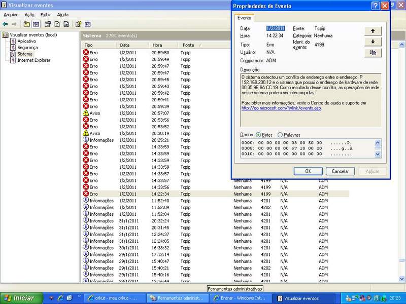

    Caro Anderson, ja sabe MAC que ta causando o problema??? Uma maneira facil de vc encntrar o problema, seria localizar o mac causador, que muitas vzs poe ser um equipamento com problema, ja tive varias vzs problemas com equipamentos em torre que sofreram com discargas eletricas mas nw queimaram, e depois de uma troca de firmware voltava a "funcionar" só que um problema, gerava conflito pra rede toda, hora parcial, mas no geral cai quase toda a rede. Como proceder:
    - Vai em uma maquina de algum cliente seu que inforou conflito;
    - No seven vc vai no painel de controle, clique em Sistema e Segurança;
    - Em Ferramentas Adminstrativas vá em Exibir logs de eventos;
    - Na janela que se abrira, clique no menu a esquerda, logs do windows e no sub menu, sistema;
    - Observe em Nivel o evento erro, a hora em que ocorreu e procure fonte TCP/IP;
    - De dois cliques quando encontrar tal evento, na janela que vai abrir será informado o erro, que poderá ser o conflito, se for, ele irá informar o mac, e é esse que esta gerando o conflito de sua rede;
    - Va no cadastro de seus cliente no mikrotik ou no server que vc usa para gerenciamento e busque pelo mac problematica, vc ja vaisaaber se eh cliente seu ou nw;
    - Caso nw encontre nada, faça uma busca com esse mac em suas bases e torres, pelos dispositivos que tem instalados nelas (cartoes, nanos, etc) para ver se o mac nw bate, se for um mac estranho, feche sua rede que pode estar aberta e ou localize qual a porta de entrada do mac estranho, caso ele seja mesmo estranho e externo.
    PS: No windows XP se nw me engano, vc vai em acessorios, ferramentas administrativas e eventos do windows, e faz o mesmo processo, nw me lembro bem, mas eh o caminho.
    Espero que ajude bastante gente com conflito, pois eu sofri pelo menos 15 dias, todos os dias com um problema parecido, sem saber onde era, ate que lendo aqui no forum, li algo a respeito que me ajudou muito, infelizmente, nw me lembro a fonte da informação, pois tava tão loco pra arrumar que qdo quis volttar a procurar o post nw o encontrei, pois eu estava a dias procurando. Minha forma de agradecimento e postar aqui o que deu certo e agradecer a todos que ajudaram e ainda ajudam esse forum, Obrigado.
    Segue foto para dar uma olhada do ultimo conflito que aconteceu, uma nano que depois de uma discarga, ficou doida, e disparou IPs pra rede, em pouco tempo localizei e resolvi o problema.
