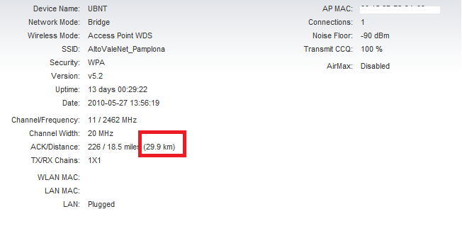

    Posso lhe indicar um caso de sucesso de um amigo meu aqui do Under que tinha o mesmo probla.
    Eu indiquei ele a usar as BULLET M2 HP ou Bullet 2 HP. Ele seguiu meu conselho usando antenas Off-Set da ZIROK, e está super satisfeito com o resultado. Posso lhe apontar essa como uma solução ja comprovada.

    Padrão Re: Ponto A Ponto Com sona de zona de fresnel obstruída
    pode colocar bulletM2 que vai funcionar, pois a sensibilidade deles eh muito melhor, vai de BulletM2 e antenas pelo menos 25dbi OIW ( so nao poem aquarios), tenho um link aki de 29,9km e tem o seguinte nao tem visada limpa, so nao fiz o teste de quanto ta passando, mas se nao me engano deve estar dando pelo menos uns 4MB com largura de 20mhz, tenho a possibilidade de aumentar para 40mhz e a potencia esta em apenas 100mw, abraços.
Nome:	         link itu.png
Visualizações:	435
Tamanho: 	21,0 KB
