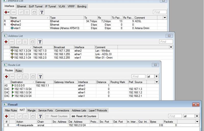

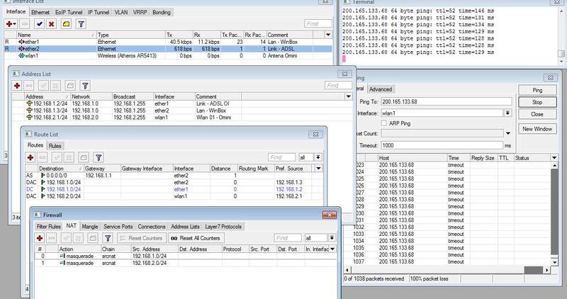

    Amigo acho que arrumei o que me solicitou, porem esta faltando algum detalhe para sair para net, porque se eu faço uma brigde 01 e ligo nas portas a ether01 e 02 consigo sair para internet.
    Entao porque não consigo sair sem fazer uma brigde ??? O que falta.....

    192.167.xxx.yyy na ETH2 esta correto?
    Corrigido essa questão.
    renatovasconcelos Re: Dúvidas Rede Mikrotik

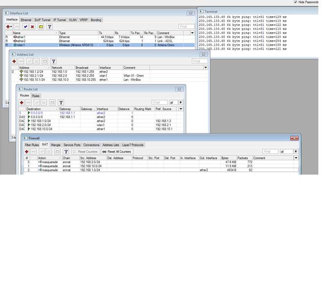

    Primeiro tenta colocar a RB para sair pra a NET, após as configurações tenta pingar de dentro da RB para 200.165.133.68
    Renato Vasconcelos
    Renato, conforme anexo estou conseguindo pingar o ip que me solicitou de dentro da RB, porem ao conectar na wlan01 não consigo sair para internet.
    O que devo fazer para corrigir isso ???

    voce tem que fazer o PAT (NAT) das duas redes 192.167.1.0/24 e 192.168.2.0/24 e coloca no campo SRC ADDRESS, censerta aí
    Pronto eu consertei a questão do SRC ADDRESS, porem continuo pingando o ip 200.165.133.68 que me solicitou, mas se conecto os pc´s na wireless eles não saem para internet.

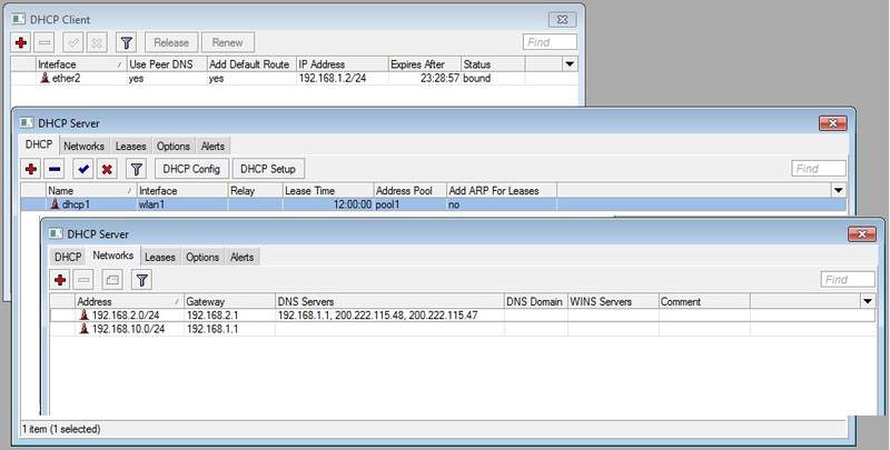

    Entao Renato, quando mando conectar na wireless são essas configurações que me são emitidas no ipconfig /all. Endereço IPv4. . . . . . . . . . . . . . . : 192.168.2.49 Máscara de Sub-rede . . . . . . . . . . . . : 255.0.0.0 Gateway Padrão. . . . . . . . . . . . . . . : 192.168.1.1 Servidor DHCP . . . . . . . . . . . . . . . : 192.168.2.1 Servidores DNS. . . . . . . . . . . . . . . : 192.168.2.1 200.222.115.47 200.222.115.48 OBS: Não sei porque a Mascara esta assim 255.0.0.0, pode me ajudar a corrigir ? Segue a imagem das config ate o momento.

    por essa imagem que me passou voce está novamente com a mesma rede em duas interfaces diferentes 192.168.1.0/24, e da uma conferida no teu dhcp se esta tudo OK

    Renato,
    foi mals estava testando por isso aqui e acabei deixando as duas ether na mesma rede, mas ja mudei.
    Segue os print da config do DHCP Server.

    Da um conferida ai no DHCP refaz que ta faltando a informar qual a rede ele faz parte so tem o gateway em address está 0.0.0.0
    Renato,
    seja mais específico, baseado na última imagem a que valores devo adicionar , qual rede devo adicionar no lugar de 0.0.0.0 ???

    Voce vai em IP - DHCP Server, depois vai clicar em DHCP Setup, ai voce vai escolher qual a interface que deseja configurar o DHCP, no seu caso WLAN, depois voce vai informar a rede desse dhcp no caso 192.168.2.0/24 depois vai perguntar qual o gateway dessa rede aí ja vai estar o endereço da WLAN na RB 192.168.2.1, depois informa os DNS's e pronto está criado....

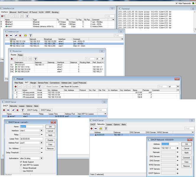

    Gostaria muito de entender porque a wlan não sai para net, mesmo fazendo todas essas config que me falou Renato.
    Já nem estou dormindo mais amigo, todos os dias quando chego do trampo as 01:00 fico ate as 04:00 da manhã pesquisando e testando soluções - " Desabafo de um amigo".
    Mas vamos lá, estou te enviando os prints de todas as config, desde a wlan ate o dhcp sinaliza para mim nos prints como você fazia anteriormente caso esteja algo errado.
    Segue aqui tb as configurações obtidas quando conecto na rede wlan:
    Endereço IP . . . . . . . . . . . . : 192.168.2.49
    Máscara de sub-rede . . . . . . . . : 255.255.255.0
    Gateway padrão. . . . . . . . . . . : 192.168.2.1
    Servidor DHCP . . . . . . . . . . . : 192.168.2.1
    Servidores DNS. . . . . . . . . . . : 192.168.1.1
    200.222.115.48
    200.222.115.47

    observações da primeira imagem:
    - na parte address list está mostrando o endereço 192.168.1.2/24
    como atribuido por DHCP do lado esta mostrando um "D" - Dinamico
    por acaso voce ativou o DHCP client na RB? Como também na parte de roteamento tem um Rota que voce setou estaticamente e uma tribuida dinamicamente ambas com o mesmo endereço na mesma interface, no NAT a regra 2 remove a interface da parte "Out.Interface" deixa somente as redes de origem mesmo
    Obeservações da segunda imagem:
    -Conserta o DNS que voce está informando para se for o caso informa primeiro no DNS primario o mesmo do GATEWAY
    OBSERVAÇÕES FINAIS:
    Quando conserta tudo tenta pingar do teu laptop para o endereço 200.165.133.68 depois testa para um endereço UOL - O melhor conte para ver se vai ter acesso de aluma forma.

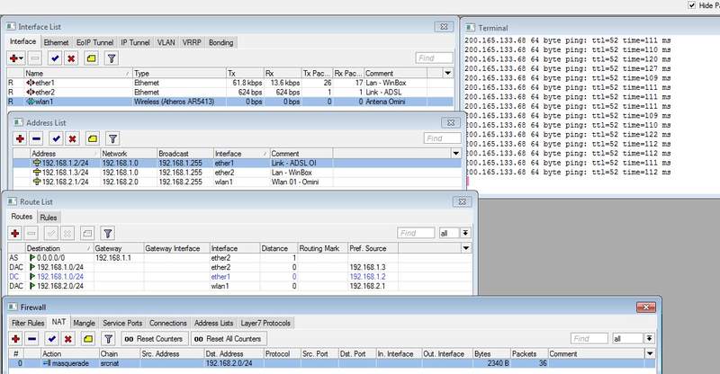

    Pois e Renato eu estou com uma briga forte aqui com esse negocio.
    Fazendo muitos testes e acabei habilitanto o ether 02 para pegar ip direto do Router.
    Realizei todas as config que me falou e continuo sem sair para net.
    Me tira uma duvida ??? Na Aba Adress List ficou as seguinte configurações:
    ether 02 - Adress 192.168.1.1 - NetWork 192.168.1.0 - Broadcast 192.168.1.255
    ether 01 - Adress 192.168.2.1 - NetWork 192.168.2.0 - Broadcast 192.168.2.255
    wlan 01 - Adress 192.168.3.1 - NetWork 192.168.3.0 - Broadcast 192.168.3.255
    Então, esta ai a minha dúvida se estou especificando cada faixa de ip e ate aonde ele pode se comunicar o que esta fazendo essas redes se exergarem ???
    Qual e a configuração no mikrotick que diz que a VLAN 162.168.1.x (saida internet ), conversa com a 192.168.3.x (rede sem fio) ???

    Pronto....
    Com muita briga consegui fazer funcionar.

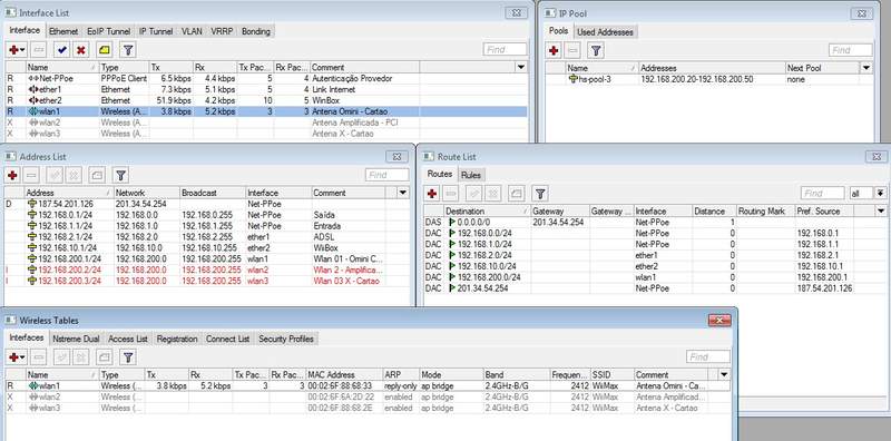

    Amigos,
    depois que deixei tudo funcionando agora estou enfrentando um novo problema nas configurações.

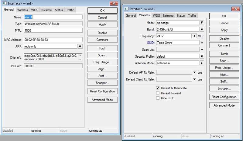

    Hoje tenho uma Wlan 01 que libera os ip´s de uma faixa de Pool e esta funcionando perfeitamente, porem agora eu gostaria que outras duas placas Wlan 02 e Wlan 03 tambem libera-se a mesma faixa de ip do Pool com o mesmo SSID da rede.
    Segue abaixo as config funcionando hoje e me digam aeh o que preciso fazer para as outras duas placas Wireless funcionarem.
Nome:	         Config_Part02.jpg
Visualizações:	113
Tamanho: 	49,4 KB
    Nao sei se e necessario essas informações, mas faço uso de Hotstop, e amarro os Ip´s aos Mac´s e a wireless faz uso de criptografia WPA.
    Aguardo orientações dos amigos.
