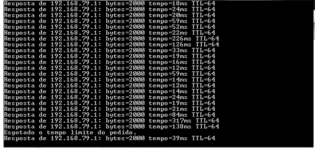

    continua acontecendo olha o ping.
    Pow eu quero colocar uma frequencia que ninguem esteja usando... mas todas livres fica perdendo pacote o tempo inteiro... oq tenho que fazer pra essas frequencias ficarem boas ?

    pinga sem colocar pacotes, ai não deve perder, voce colocou 2000 de pacotes, ai vai per um pouco sim porque o 2.4 é mais fraco, mesmo assim a cada 100 pacotes perder 1 ou 2 já esta bom demais.
    Padrão Re: [ Ajuda ] RB411AH
    é mas ontem aconteceu dinovo... quando entrou mais cliente .. o ping só dava 300+, ai mudei a banda pra B/G voltou ao normal... oq pode ser isso ?
    eu quero manter a banda em B. pq fica mto melhor a qualidade!
