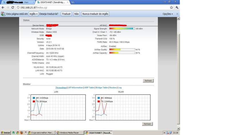

    Wink Re: O que sera melhor: ManoBridge M5 ou AirGrid M5
Nome:	         descordo 01.jpg
Visualizações:	366
Tamanho: 	33,2 KB
ID:      	21034descordo totalmente de você naldo864, uso nanobridge, para entregar linkdedicado aqui em são luis, funcionando muito bem com maxima capacidade a todo vapor.
    não me leva a mal, mas sua resposta foi mal educada ao meu ver, apesar de 200mw muito bom o nanobridge.
    desculpe se fui ignorante.
    link 100mb embratel atendemos todo maranhão, link ELETRONET VINDO AI HEHE 500MB!
