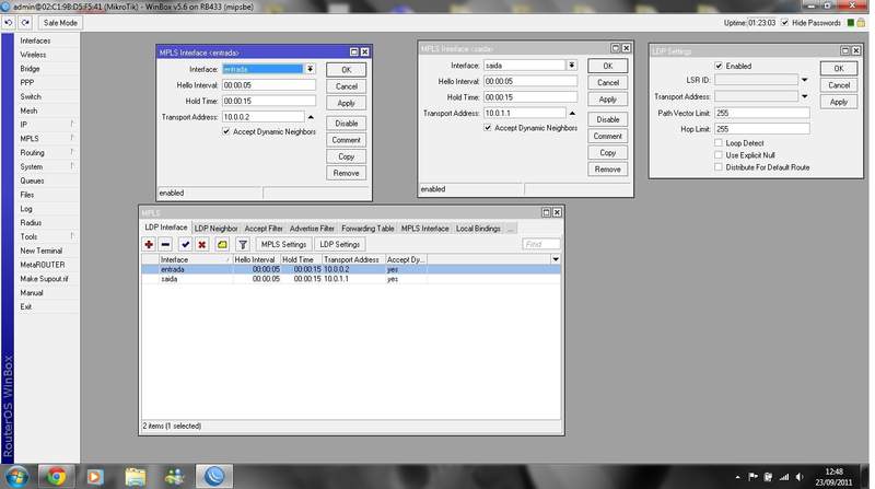

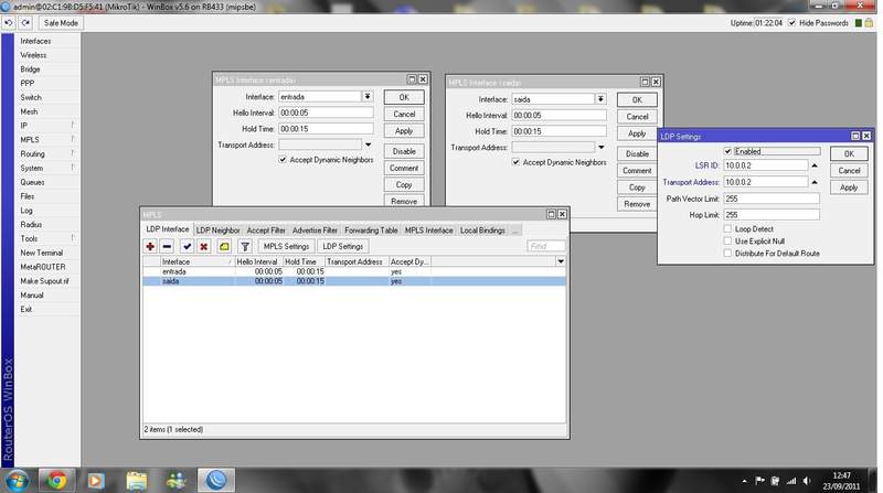

    Galera consegui. A solução foi setar o IP de transporte não em LDP Settings, e sim quando adiciona a interface na MPLS.
    Antes eu fazia assim:
Nome:	         1.jpg
Visualizações:	914
Tamanho: 	35,8 KB
    Agora eu faço assim:
Nome:	         2.jpg
Visualizações:	885
Tamanho: 	37,0 KB
    Ficou bom. Desculpe o transtorno e obrigado!
