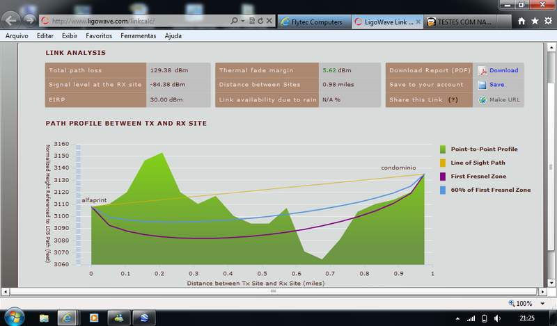

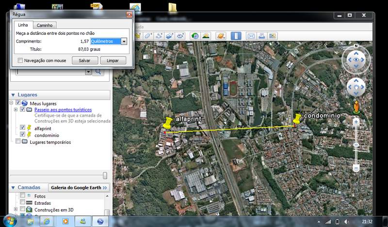

Nome:	         print earth.jpg
Visualizações:	305
Tamanho: 	75,8 KB
ID:      	21674Clique na imagem para uma versão maior
Nome:	         print ligowave.jpg
Visualizações:	274
Tamanho: 	41,0 KB
    boa noite galera, estou querendo fazer um enlace de 1,6km, mais estou encontrando algumas obstruções no meio desse enlace, como arvores e um barracão estou mandando um print do ligoware, que fiz e queria saber a opinião do pessoal do forum para esse enlace, vou mandar um print tambem do campo pelo google earth, vcs que já tem experiencias com enlace em 900mhz gostaria muito dos comentarios, obrigado.
    Enlaces de 900mhz são sempre delicados. Primeiro , por que precisam de auxilio de um Técnico especializado e com Know How em redes wireless e radiofrequencia.
    No seu caso, o correto seria fazer o estudo completo do Link a ser implementado.
    Por isso que muita gente "não gosta de 900mhz" ... É porque não entendem 900mhz.
    É sabido que as operadoras de telefonia celular tem ERB (estações radio base) em frequencias de 800 e 900mhz.
    O unico canal utilizável no Brasil seria o 922mhz com canalização de 10mhz ou 5mhz.
    O projeto se paga sozinho se for bem feito. assim ninguem sai perdendo. nem o provedor, nem a operadora de telefonia, e nem os clientes.
