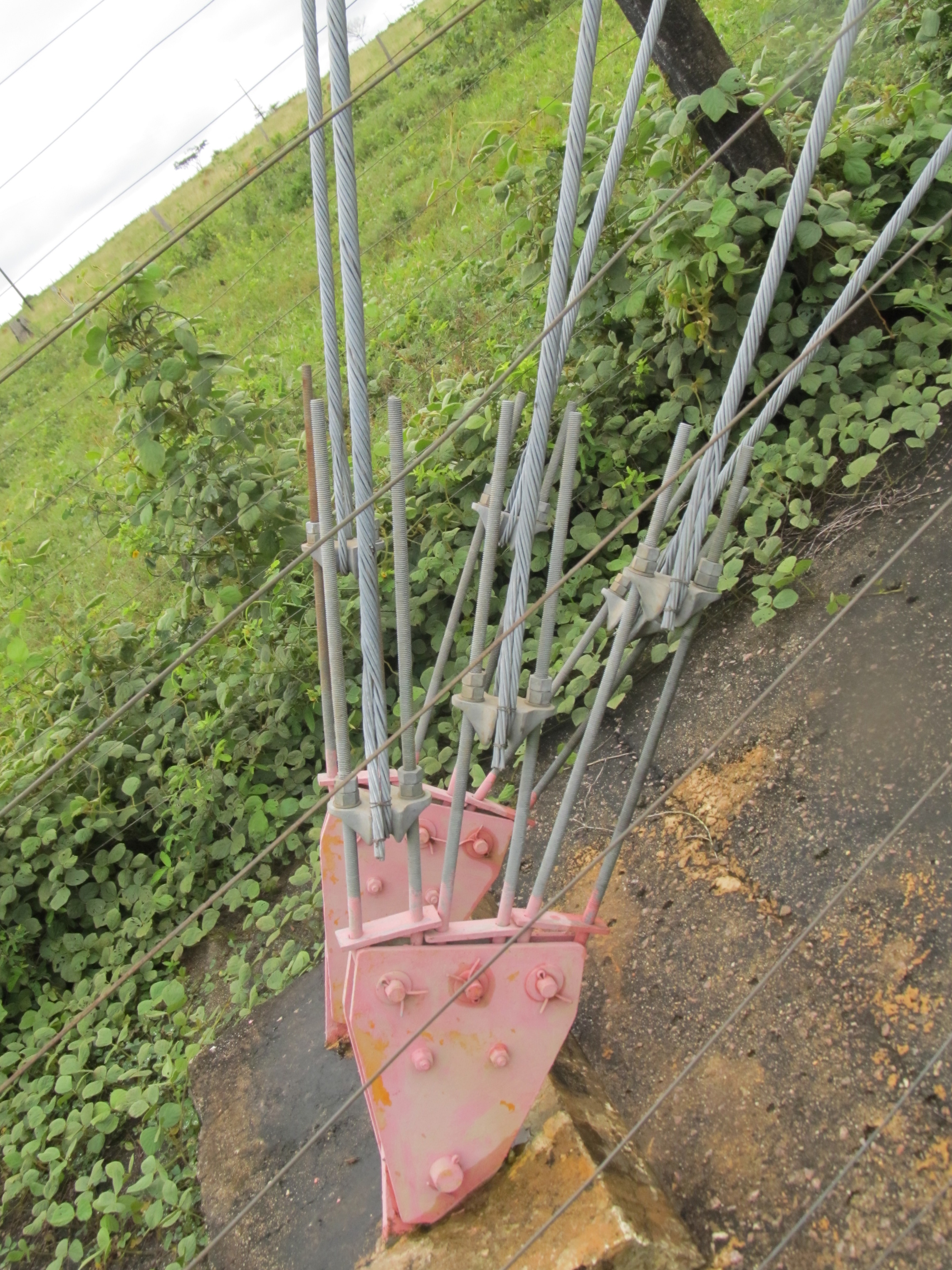

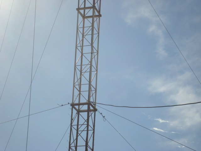

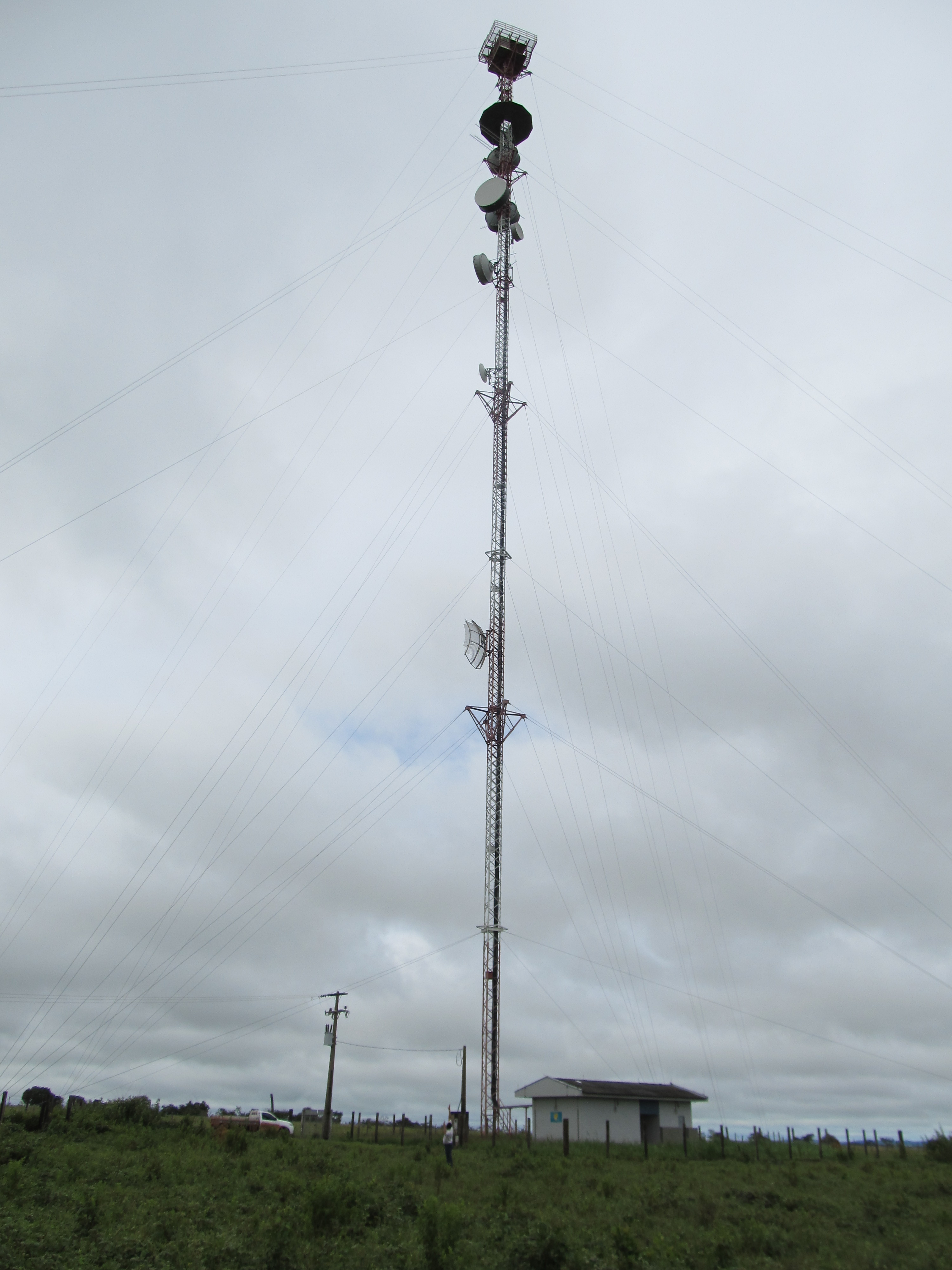

    Sobre a maneira que a Oi usa aqui na regiao segue
Nome:	         IMG_2171.jpg
Visualizações:	1063
Tamanho: 	2,24 MB
ID:      	60029Clique na imagem para uma versão maior
Nome:	         IMG_2177.JPG
Visualizações:	457
Tamanho: 	1,71 MB
    Padrão Re: Cabo Aço ou Cordolha? Qual espessura?
    @JonasMT estamos comecando a falar a mesma lingua. Esta foto com os estais esta usando a alca pre formada.. Nao usou clip para fixar. Para mim esta aplicacao seria com cordoalha.
    A minha duvida e: o cabo usado e mais flexivel ou rigido?
    Veja, nao estou afirmando nada, pois ate hoje so usamos o cabo de aco mais flexivel com clip. O que me refiro sobre a cordoalha e so por ver em alguns locais ou entao pelo que se publica.
    No site da cablemax fax diferenciacao entre cabo de aco e cordoalha.. O cabo de aco e mais flexivel, formado por fios de aco fino e trancados (desculpe a falta da cedilha no c, pois nao achei no android como usart c cidilha). Dai cada trancado destes e novamente torcido para formar o cabo e pode ter ainda uma alma ou fio central de aco ou de fibra. Este cabo e flexivel e usa clip.
    Ja a cordoalha, pelo que entendi, e formada por fios de arame de aco enrolados. Este por ex. do Mercado Livre tem fios praticamente de 2mm que enrolados ficam com a espessura de 3/16. . Acho que este nao dobra facil.
    Deem uma olhada no site da Cablemax sobre cordoalha. La tem uma definicao. Veja se o que eu entendi bate com a realidade ou eu estou confuso.

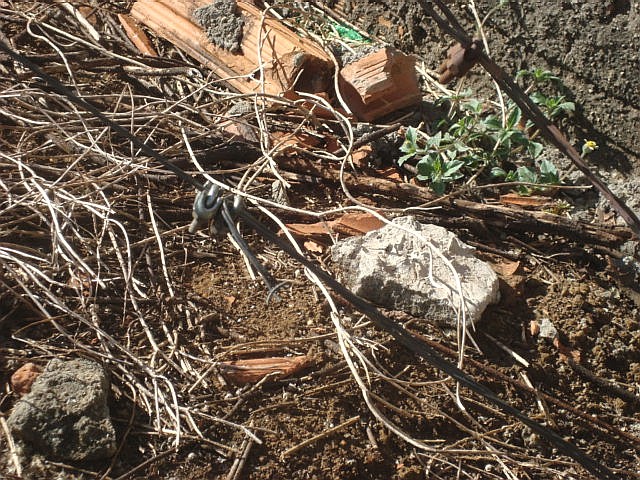

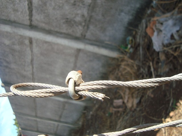

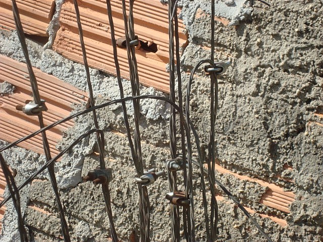

    O que conheço que NÃO é dobravel direito (Você dobra mas ele volta a ficar reto) é cabo de aço com muitos fios finos, tipo 6x6 (São 6 cabinhos de 6 fios finos cada).
    Quanto mais fios, mais difícil ficar dobrado. Mas a cordolha de 7 fios de aço zincado, de uns 6mm, dobra, é a da foto que mandei (Dobrando com 1 mão, ela fica mais ou menos naquela posição quando solta)
    Essa foto do Jonas tem equipto de muito arrasto, faz sentido usar cordoalha bem grossa (6,4mm), com esse tipo de sapata. Mas em torre pequena de 20m com setorial e um PTPzinho tipo Nanobridge 25dBi no máximo, não vejo porque gastar tanto, nessa situação acho uma cordoalha barata (R$ 700 pelo rolo de 500m, é o que pago), dobrado e preso com 2 presilha num esticador de R$ 10 serve, tipo http://andorinhaparafusos.com.br/pro...-olhal-m20-34/

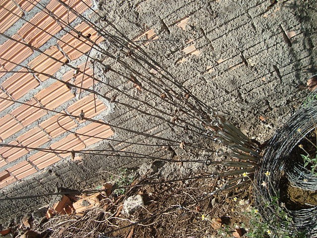

    Caso não estejam entendendo, o cabinho de aço 6x6 é esse:
Nome:	         DSC03734.JPG
Visualizações:	1429
Tamanho: 	68,0 KB
    Ele está com esse monte de voltas porque ele não fica curvado, você dobra e se soltar ele volta pra posição retar, tem que dar um monte de voltar pra prender nos esticador, vira essa zona:
Nome:	         DSC03733.JPG
Visualizações:	1471
Tamanho: 	160,6 KB
ID:      	60045Clique na imagem para uma versão maior

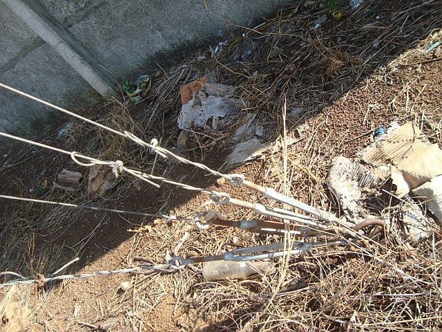

    Isso aí é torrezinha de 20m, é resto de torre de 45m que caiu, notar que o esticador usado é do grande, não do pequeno. O pequeno, M20 do link acima, suporta 640Kg segundo o link, o dono da torre quebrou uns deles, porque? Porque tentava esticar os cabos de aço, estica, estica, estica mas eles continuam com barriga, chacoalhando a torre, chacoalham pro lado até que rombe o esticador, aí teve a genial idéia de simplesmente colocar esticador maior (Acho que pra 2000Kg).

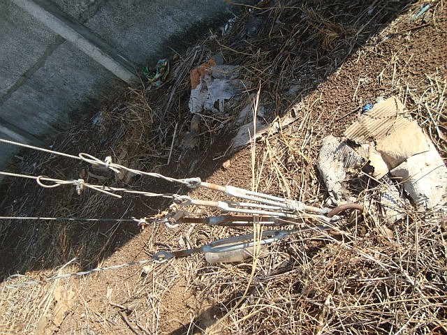

    O uso de esticador pequeno, com cordoalha 3 fios, fica assim:
Nome:	         DSC03736.JPG
Visualizações:	865
Tamanho: 	194,6 KB
ID:      	60047Clique na imagem para uma versão maior
Nome:	         DSC03737.JPG
Visualizações:	859
Tamanho: 	195,6 KB
    Tá... não fica tão feio, é que os locais bem instalados são longe demais, isso é o que tem perto de casa e aberto pra eu tirar foto.
    Nesse caso pode contar, são 12 estaios, cordoalha de 3 fios, 1 estaio a cada 6m, torre de 48m com umas 12 setoriais em cima, e uns ptp pequenos atendendo 100m a 25Km), alguns estaios vão pros 2 antitorção em cima. Instalação toda enferrujada porque é de 2009, area limpa sem arvores ou construções pra proteger de vento. E o pior, só 1 presilha por estaio:

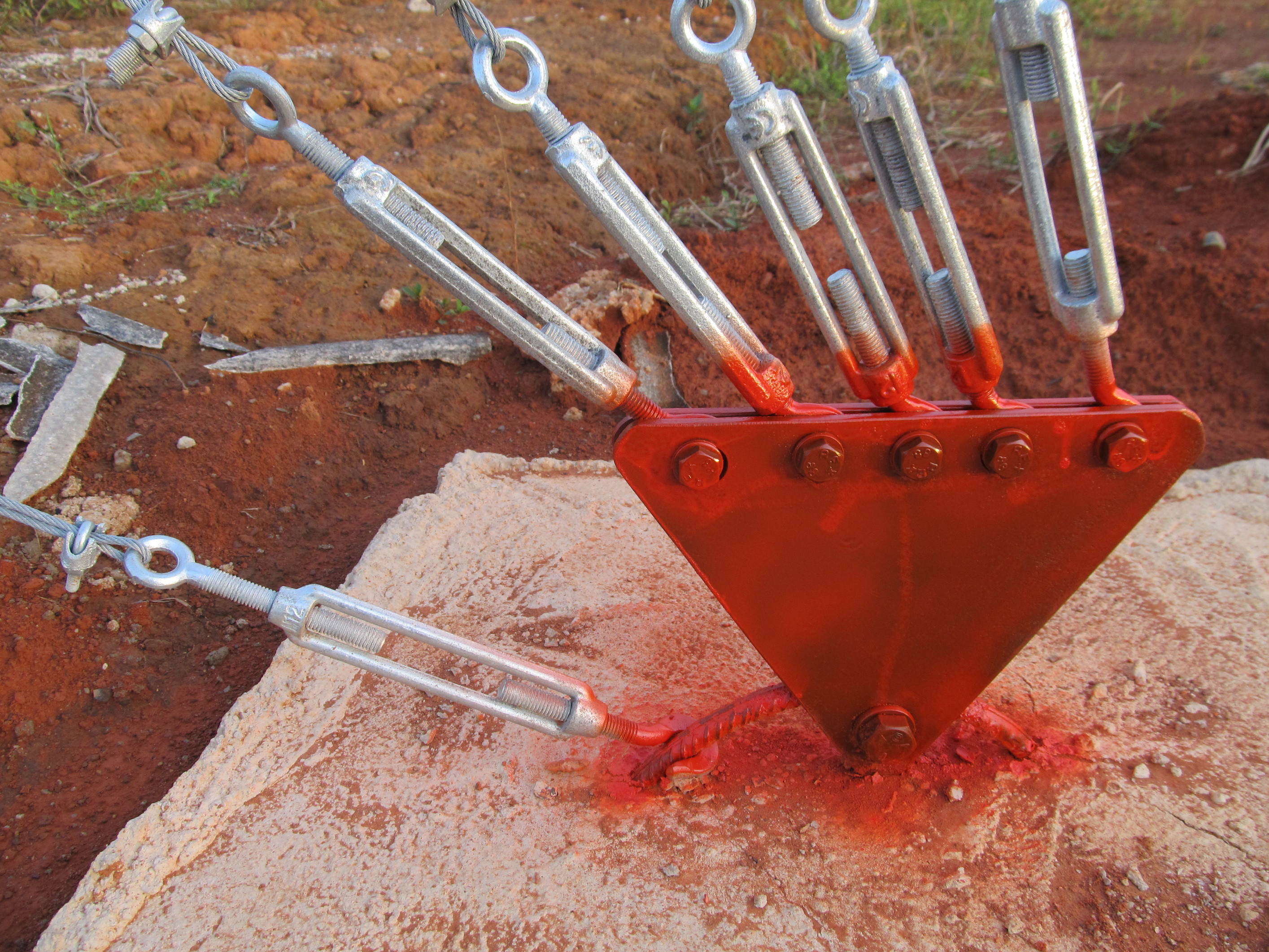

    Olha pra torre até 40mts nao eu uso cordoalha 3 fio acima disso 7 fios, tenho 3 torre com cabo de aço e vou te falar fica uma porcaria, balança muito mais que as com cordoalha alem da manutençao ser maior pois aquela porcaria nunca para de esticar.
    Olha com 40mts cordoalha 3 fio

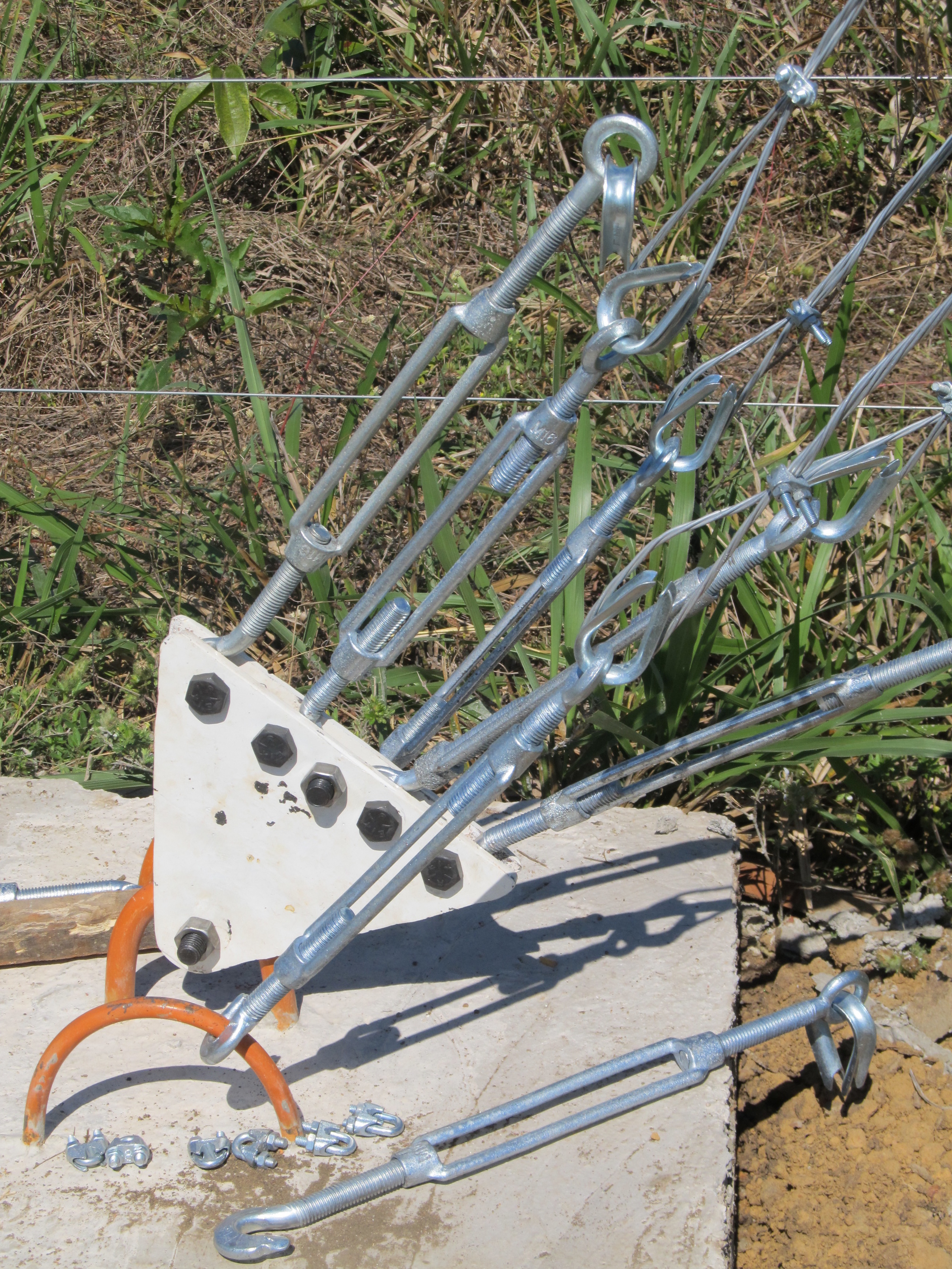

Nome:	         chapa equalizadora.jpg
Visualizações:	1544
Tamanho: 	2,32 MB
    30 metros com cabinho de aço
Visualizações:	797
Tamanho: 	2,27 MB

    Cara muito bom, por favor me informe o nome desse triangulo de ferro onde prende os esticadores? Pois ja procurei pra todo lado mas não sei como encontrar. Ou isso você pede pra fazer no serralheiro?
    Isso é uma placa equalizadora.
    Exemplo:
    http://www.gad.ind.br/produtos.html
    Meu receio com elas é um esticador dobrar um pouco (Urubu batendo em estaio, algo assim), e quebrar, porque esticador não suporta movimento lateral. Nunca ví quebrar sem ser por patada humana, mas...
