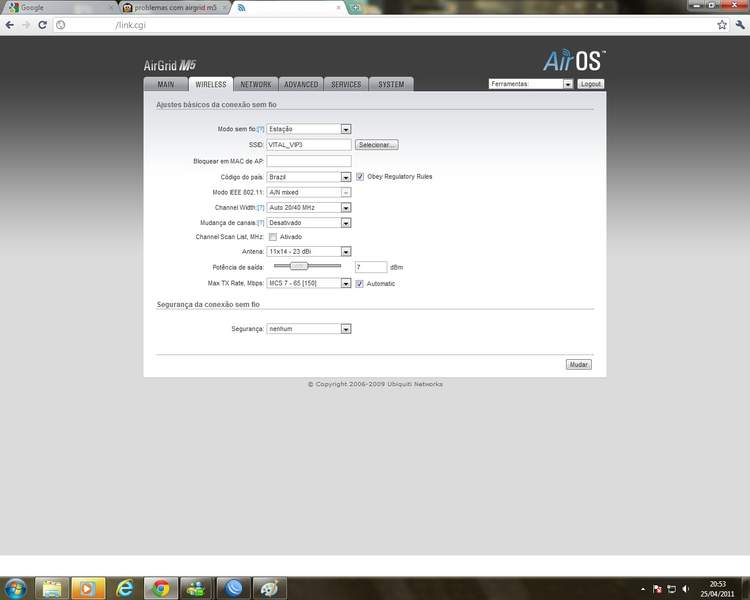

    vou postar as fotos da ponteiras amanhã para vocês da uma olhada .....
    esse fato não sei se tem algo haver com potencia ...
    pois quando eu mudo o código do pais para :brazil e marca a opção: obey regulatory rules ..
    e selecione o antena para : 11X14 23 dbi a potencia de saida desce automaticamente para 7 dbi .....Clique na imagem para uma versão maior
Nome:	         aigrid.jpg
Visualizações:	451
Tamanho: 	25,3 KB
    Oct 2009
    minas gerais
    993
    Padrão Re: problemas com airgrid m5
    e com 7 dbi de potencia de saida fica show de bola ....
    vamos realizar estes teste com potencia reduzida ....
    pois em media elas só ta aguentando 6@7 meses ...

    Hummm, isso só reafirma o que disse...Olha só, nada pode trabalhar o tempo todo no limite, ao setar maior potência como disse no tópico anterior você aumenta o clock gerando mais dissipação e coisas que já foram explicadas, porém, baixando a potência (diga-se clock) o componente trabalhará longe de seu limite, fazendo assim com que a sua vida útil seja muito maior.
    Além de que, se o povo se concientizar e baixar a potência, ainda temos os benefícios de um espectro bem mais limpo para trabalhar.

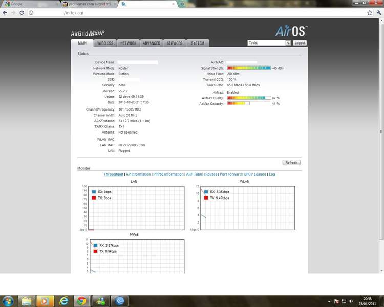

    Se seu rádio tiver com -45 de sinal, encontre uma maneira de ter no máximo -56 dB no receptor pra evitar saturação. Se não for causar transtorno em sua rede, reduza potência do AP até atingir -56 dB nas unidades mais próximas do POP. As mais distantes devem ter sinal de -70 dB.
    Vem fazer o treinamento com o Tio ZéAlves aqui em SP, vem O Tio explica tudo isso bem direitinho no Treinamento.

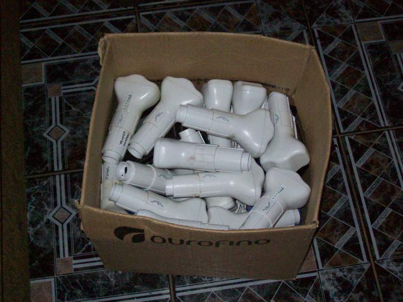

    ai esta a foto das ponteiras :
Nome:	         100_2717[1].jpg
Visualizações:	378
Tamanho: 	55,0 KB
