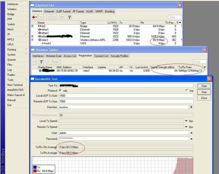

    Essa semana terminei um PTP mais de 200 kms emquatro repetidoras, olha o produto final ai...TUDO MKT.
    Cartoes XR5
    Antenas Xwave
    Este aqui com 67 kms
    Anexo 22448

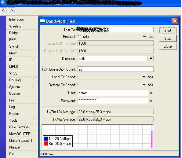

    Você teria como postar o trafego bidirecional com protocolo TCP? Grato.
    Padrão Re: Gerador de Interferencia ( RB435 )
    Tai amigo, trafego bidirecional com protocolo TCP...
Nome:	         SF2.JPG
Visualizações:	137
Tamanho: 	62,8 KB
    Lembrando queo trafego real é na média de 85 % de Tx e 15 % Rx .
    Jodrix.
