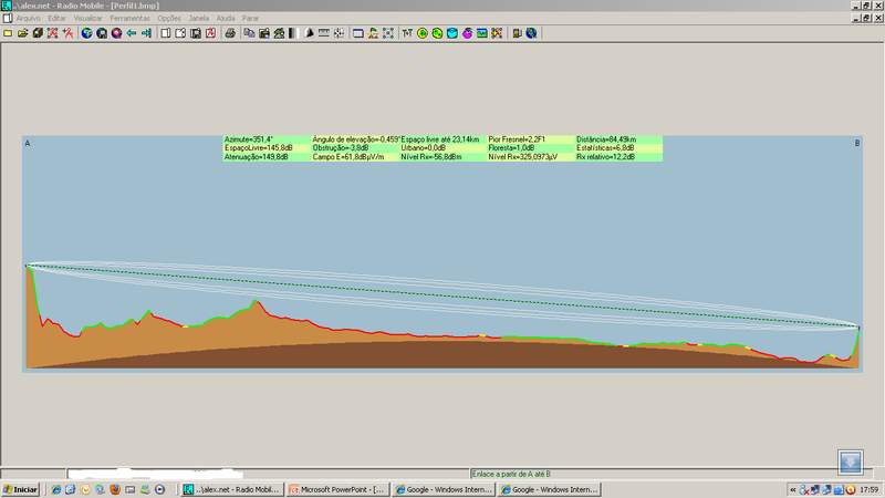

    O que comsigo nesse ai?
Nome:	         1111.jpg
Visualizações:	190
Tamanho: 	28,1 KB
  19. #39
    Padrão re: Enlace de 75 KM com Rocket M5 GPS
    Posta pra nos os Print da Configuração por favor
