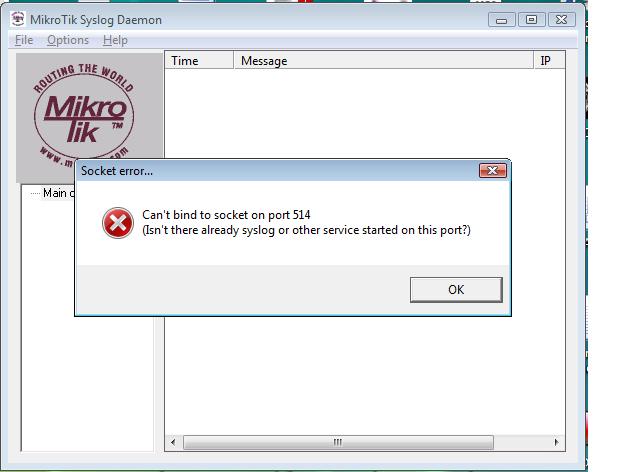

    Andrio fiz como voce passou ai o passo a passo, entre no mk e vi ele está encaminhando normalmente, eu tenho uma maquina que usa o server 2003, tentei executar por ela o syslog mikrotik e me da um erro, sera que tenho que liberar uma porta no meu servidor mikrotik? segue o erro pra dar uma olhada!
    Então esqueci de mencionar o firewall dessa maquina está desativado!
    Desde já agradeço muito a sua enorme atenção!
    Muito obrigado mesmo!

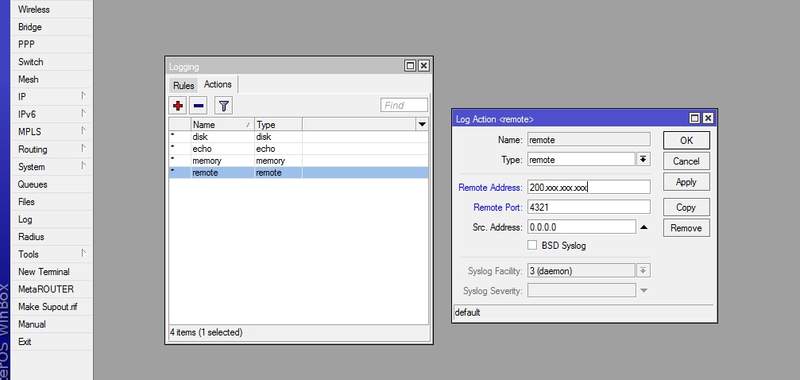

    Padrão Re: Problema com a justiça referente ao uso do mesmo ip para todos, o que fazer?
    Esse erro diz que algum aplicativo ja esta usando essa porta, Faiz o seguinte,
    No mikrotik va em system, logging, actions e remote,
    na janela remote coloque o ip do computador que esta com o syslog em remote address e em remote port coloque outra porta ex: 4321.
    Agora coloque no syslog para receber na porta 4321 ao inves da 514.
    E pronto agora é so voce selecionar quais logs voce quer que ele envie em rules.

    Fico muito grato pela sua força deu certinho, foi fazer e funcionar!
    Muito obrigado!
    Valeu.
