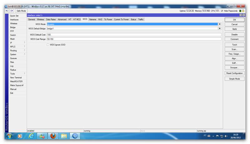

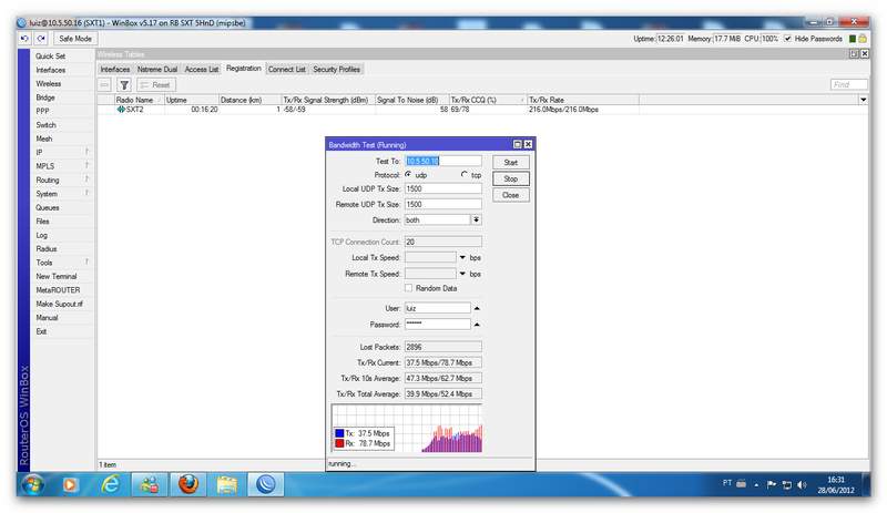

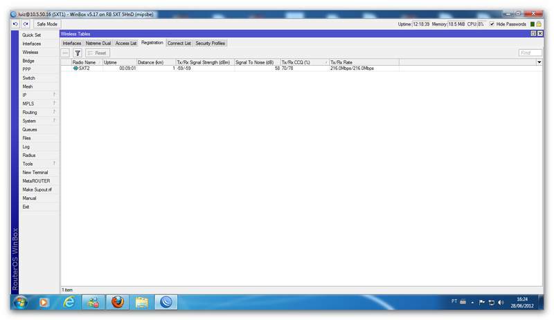

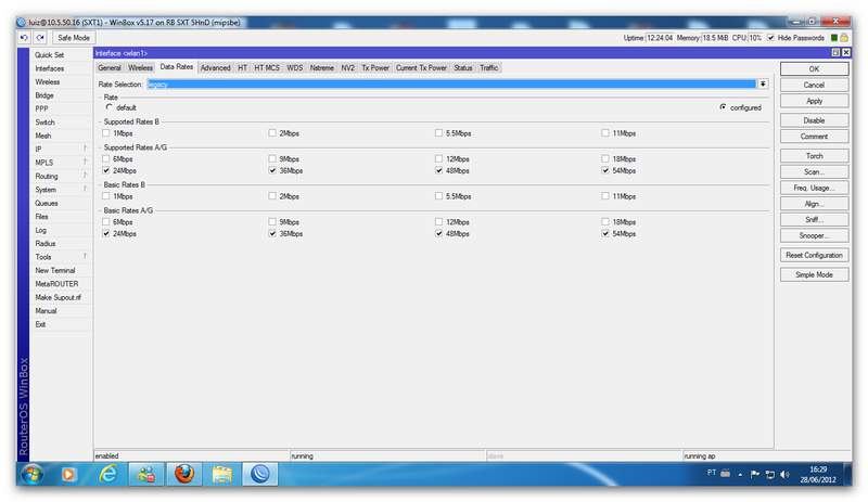

    Também tenho 2 sxt em ptp de 1km passando nos testes uns 60 mega de dow e 40 de up, sinal delas -58 banda entre as duas no registretion 216 mega.

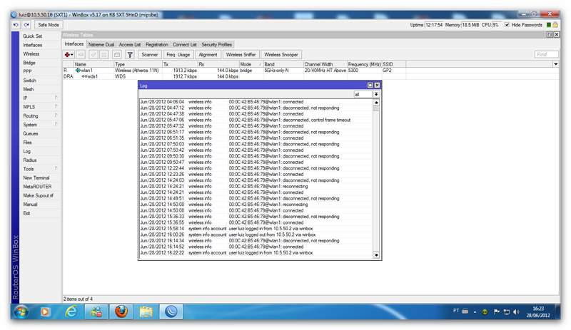

    Meu problema é que elas começaram a disconectar uma da outro, o link cai e vouta, veja imagem do log.

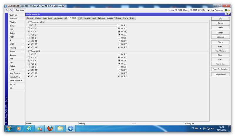

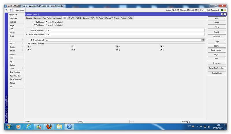

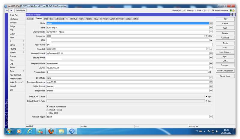

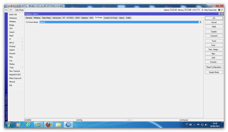

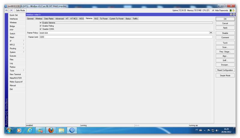

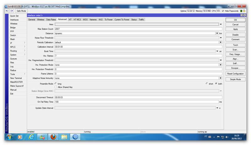

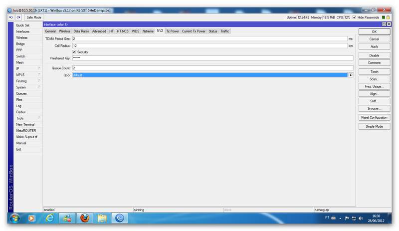

    vejas configurações delas
Nome:	         Ashampoo_Snap_2012.06.28_16h28m57s_003_.jpg
Visualizações:	409
Tamanho: 	46,9 KB
ID:      	37104Clique na imagem para uma versão maior
Nome:	         Ashampoo_Snap_2012.06.28_16h29m30s_004_.jpg
Visualizações:	493
Tamanho: 	33,6 KB
ID:      	37106Clique na imagem para uma versão maior
Nome:	         Ashampoo_Snap_2012.06.28_16h29m39s_005_.jpg
Visualizações:	458
Tamanho: 	42,6 KB
ID:      	37107Clique na imagem para uma versão maior
Nome:	         Ashampoo_Snap_2012.06.28_16h29m49s_007_.jpg
Visualizações:	438
Tamanho: 	30,8 KB
ID:      	37105Clique na imagem para uma versão maior
Nome:	         Ashampoo_Snap_2012.06.28_16h29m44s_006_.jpg
Visualizações:	444
Tamanho: 	30,9 KB
ID:      	37108Clique na imagem para uma versão maior
Nome:	         Ashampoo_Snap_2012.06.28_16h29m53s_008_.jpg
Visualizações:	412
Tamanho: 	30,5 KB
ID:      	37109Clique na imagem para uma versão maior
Nome:	         Ashampoo_Snap_2012.06.28_16h29m57s_009_.jpg
Visualizações:	402
Tamanho: 	28,1 KB
ID:      	37110Clique na imagem para uma versão maior
Nome:	         Ashampoo_Snap_2012.06.28_16h30m10s_010_.jpg
Visualizações:	465
Tamanho: 	30,8 KB
ID:      	37111Clique na imagem para uma versão maior
Nome:	         Ashampoo_Snap_2012.06.28_16h30m15s_011_.jpg
Visualizações:	378
Tamanho: 	26,8 KB

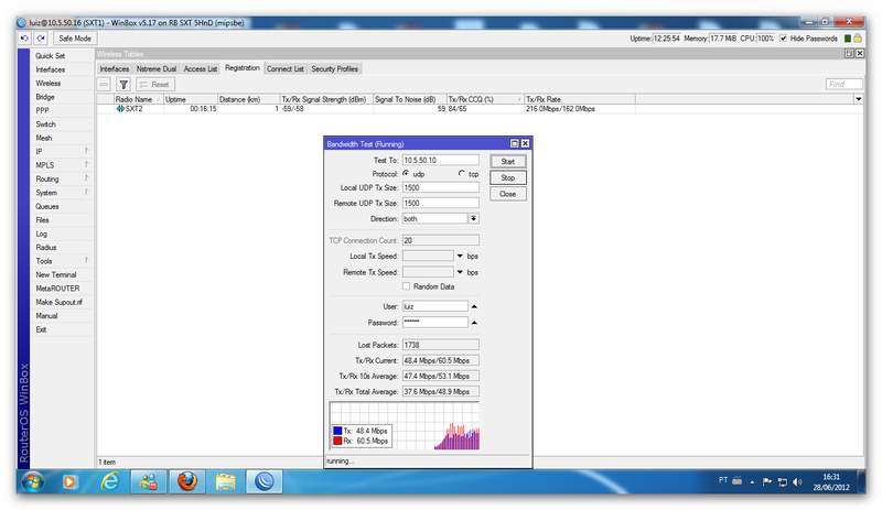

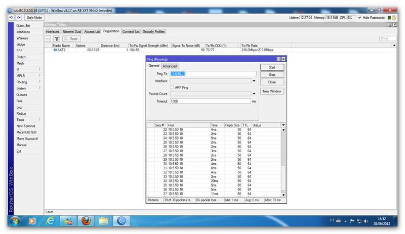

    Testes de bandas entre as 2 sxt e ping!
Nome:	         Ashampoo_Snap_2012.06.28_16h31m21s_012_.jpg
Visualizações:	491
Tamanho: 	33,2 KB
ID:      	37113Clique na imagem para uma versão maior
Nome:	         Ashampoo_Snap_2012.06.28_16h31m29s_013_.jpg
Visualizações:	472
Tamanho: 	33,3 KB
ID:      	37114Clique na imagem para uma versão maior
Nome:	         Ashampoo_Snap_2012.06.28_16h32m31s_014_.jpg
Visualizações:	424
Tamanho: 	37,2 KB
    Estou utilizando o protocolo NV2 e Nstreme ativo!
    As configurações foi baseadas no video do Luciano da computech.
    Foi feito varios testes até chegar no melhor canal com melhor qualidade de sinal.
    Segue o video do Luciano da computech

    Padrão Re: Nano Bridge X Routerboard SXT 5HnD
    Parceiro, desativa o nstreme
    deixa só o nv2 e vai baixando a potência...

    Amigo blz, valeu pela dica hoje acordei sedo e desativei o nstreme para ver se para com o cai cai! rssrs.
    Banda entre as 2 sxt está excelente e ping esta no maximo a 50 ms.
    A pontência está em default!

    Aqui eu fechei filé e não precisei usar nstreme, até testei mas ficou ruim agora essas danadas são muito senssiveis, se vc mover um pouco por menor que seja o movimento "pelo menos aqui" cai o sinal e depois volta, elas devem ficar bem fixas caso contrario pode ficar caindo mesmo rsrs
