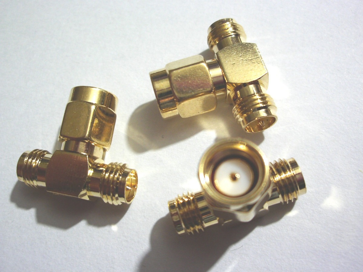

    Saquei a tacada dele agora ele quer compra um rockt e ligar duas antena mimo em um unico Rocket com o 2 divisor Sma T e virar cada um pra um lado . querendo atingir 240º graus com o mesmo rocket ja pensei nisso. acompanhado os compaheiros de plantão aqui .

Nome:	         divisor-sma-t-duplicador-para-2-antenas-wifi-splitter-5295-MLB4952853711_092013-F.jpg
Visualizações:	133
Tamanho: 	189,9 KB
    Vai dois desse no Rocket levando as duas antenas um cabo em cada POlo TX RX em Mimo

    Pra que responder em tópico antigo amigo?
