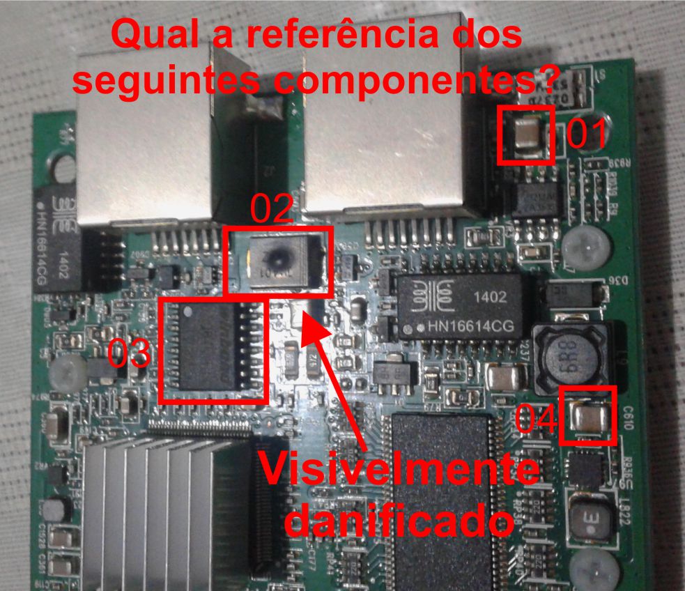

    olá amigos bom dia a todos!
    essa semana uma fonte nobreak da minha rede deu pau e danificou 5 equipamentos da minha rede, 1 bullet m2, 1 nanobean m5 e 3 nanostatiom m5, todos estão apresentando as mesma características!
    bom vou relatar o ocorrido pra ver se vc me orientam como resolver, mas só avisando que não sou técnico em eletrônica mas sei trocar alguns componentes!
    vamo lá: ao chegar do serviço encontrei no meu "rack" os leds do Patch Painel apagados (quase todos) a fonte nobreak estava em modo bateria, sendo que não havia faltado energia, então desliguei a fonte e tentei liga-la novamente só que ligando na rede eletrica ela não armava, então colocar alogo a rede pra funcionar resolvi colocar as fontes originais dos próprios equipamentos e pra minha surpresa quando ligo o led da fonte fica piscando e os 3 primeiros leds do equipamento também piscam todos no mesmo ritimo!
    se alguém souber como resolver esse problema eu agradeço pois o prejuizo foi lascado!
    um abraço a todos e de já agradeço!
    Padrão Re: Problemas com porta lan do nanostation M5!!!
Nome:	         componentes.jpg
Visualizações:	594
Tamanho: 	157,1 KB
    Amigos por favor me ajudem, estou com 3 nanostation M5 com o mesmo problema, quando ligo o led da fonte fica piscando juntamente com os 3 primeiros e 0 6º lede da nanostation. quais componentes terei que trocar para resolver o problema?
