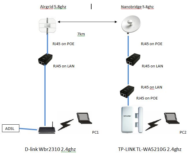

    A estrutura de rede é essa:
Nome:	         Estrutura Surucua.JPG
Visualizações:	930
Tamanho: 	36,2 KB
    O DHCP está ativado somente entre o AIRGRID e o NanoBridge. Isso porque só é permitida a conexão entre os 2 com DHCP. IP estático entre os 2.
    O IP está dinâmico no Router D-link que não está em modo BRIDGE. Está funcionando como Router. Tem a opção pra Bridge mas não testei.
    O PC1 pega a net certinho, com IP dinâmico.
    No PC2, tem mais o PC3 na mesma posição na rede. Eles recebem o sinal por IP dinâmico tb.
    O AP WA5210 está em modo AP e como disse antes só consigo acessar o setup do Nano e do Airgrid se eu mudar a o WA5210 para modo Bridge. Mas se fica em Bridge, depois só faz a conexão com um dos PC2 ou Pc3...
    Não sei se expliquei tudo certo...
    Agradeço pela ajuda!
    VALEU!

    Acho que entendi, mas se ele ficar em AP, os micros que conectarem nele por wireless pegam ip e funcionam ?

    Com o WA5210 em modo AP, os dois micros PC2 e PC3, conectados via wireless, pegam o ip que é distribuido pelo dhcp do roteador dlink?
    Padrão Re: Configurar TP-Link TL-WA5210G
    Isso que é o problema... o PC2 e PC3 não pegam o IP da faixa do DHCP que está configurado no WA5210G...
    Só pra ter uma idéia, coloquei um AIRLIVE GDuo que tinha sobrando aqui, com as mesmas configurações de IP, DHCP e etc, o PC2 e 3 funcionam belezinha... Isso porque o Airlive tem DHCP automático e o WA5210G não tem...
    Eu queria deixar o WA por ter alcance maior... mas estou quase jogando o WA de cima da torre ou vou deixar ele de peso de papel de mesa... sei lá... to desapontado com a TP-Link...
    Mas não do TPlink.... deixe ele como AP, pra somente repassar o dhcp que tá vindo lá do Dlink...não complique sua vida mais do que precisa, já que é pra tudo se acessar junto.
