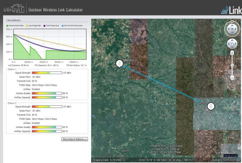

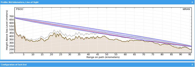

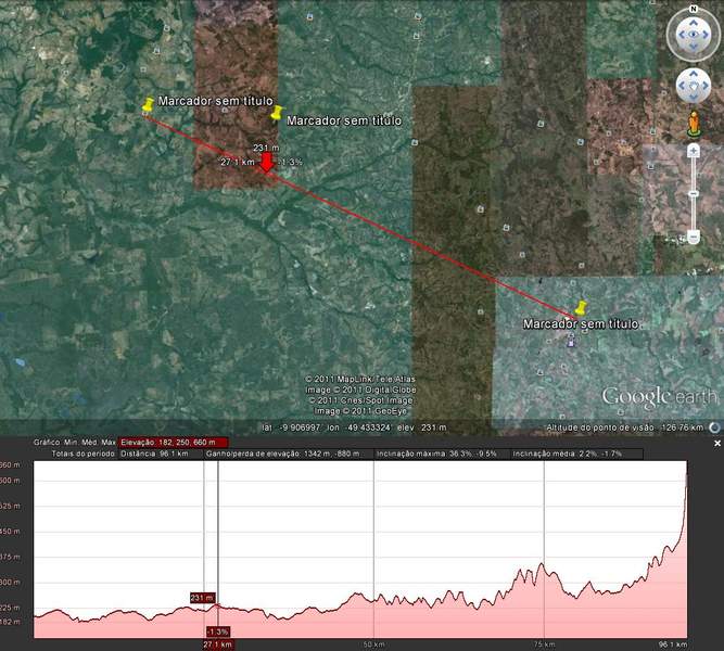

    Padrão Re: Enlace SR71-15 - PROBLEMA! HELP!
    putz!!! parabens d+++ fez projeçao em algum programa pra ver a visada? se sim posta pra gente ver...
    Citação Postado originalmente por braw Ver Post
    Opa tem sim olha ai

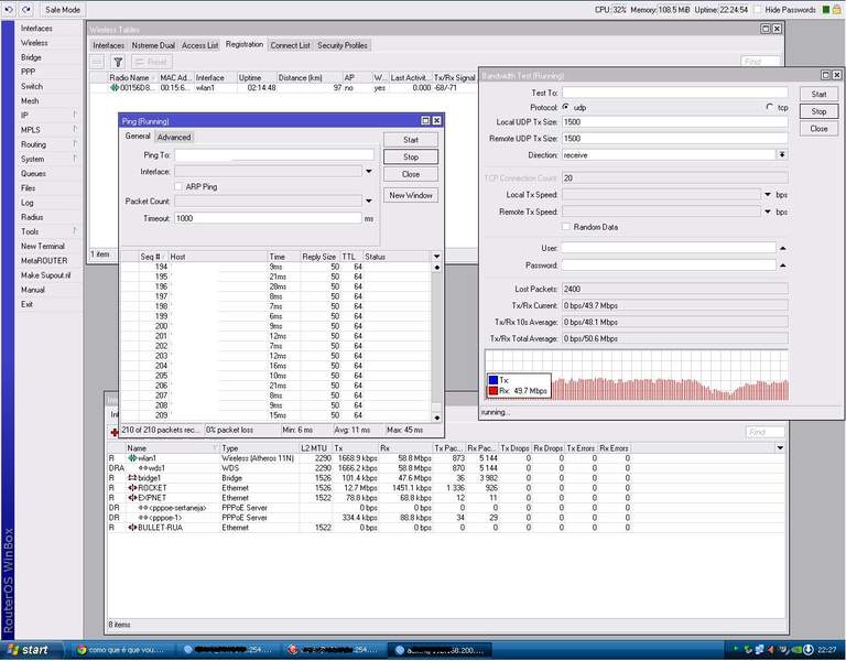

    Cara vo te falar eu não teria coragem de tentar um enlace assim, to com xr5 e oiw 33 em 37 km me vendo as voltas pra passar 25 mega, e tu passa 40 em 100 km, parabéms.
    Citação Postado originalmente por mutuka Ver Post
Nome:	         123.jpg
Visualizações:	147
Tamanho: 	61,1 KB
    Descobri que o sinal ai fica -66 e que o suporte não ta ajudando... ai o trafego vai pra 80MB tranquilo e o ping cai pra 10 direto! como vamos fazer bonding o trafego vai ficar 100% full assim.
