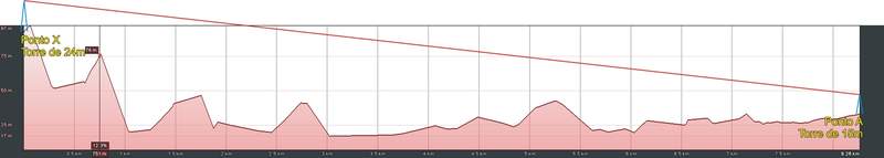

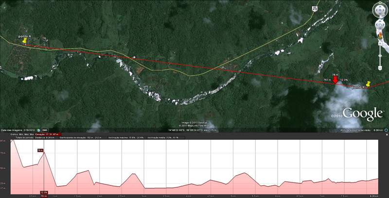

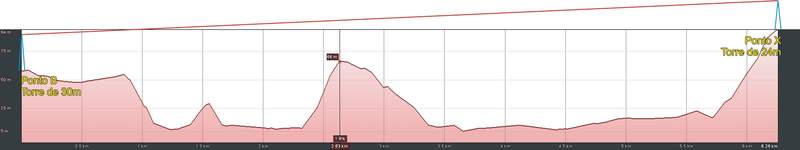

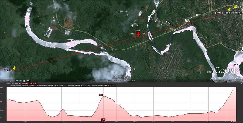

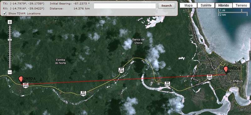

    Acho que com 8mil você não faz não, a não ser que você seja serralheiro e construa as torres você mesmo.
    Primeiramente, eu mudei um pouco esse ultimo ponto que você mandou para mais próximo da ruazinha, pois a elevação é maior. Segundo ponto importante, se você olhar nas imagens que estão abaixo, vai ver que mudei o ponto B também um pouco pra sudoeste da sua LAN House (uns 200m de distancia). Existe a possibilidade de você montar sua torre de distribuição ali? Pois ali o terreno é consideravelmente mais alto para montar sua torre de distribuição e ter uma visada melhor de outros pontos da cidade (potenciais clientes).
    Considerei assim :
    ponto A
    14°47'52.46"S
    39°10'32.73"O
    elev 32m
    --- Torre de 15m (essa torre será usada somente para mandar o link mesmo, não terá uso futuro, não é?)
    ponto X
    14°48'25.97"S
    39° 5'59.20"O
    elev 97m
    --- Torre de 24m (aqui você tem que ter uma altura segura para não acabar morrendo nas arvores. 24m já é uma altura boa, mas o correto mesmo é ir no local e observar para ter certeza)
    ponto B (torre de distribuição)
    14°47'32.38"S
    39° 2'38.12"O
    elev 61m
    --- Torre de 30m (como aqui será seu ponto de distribuição, terá que ter uma torre alta. 30m é uma altura boa, não conheço bem a região ai, mas olhando no GoogleEarth o terreno na volta não parece passar da elevação do ponto B)
    Fazendo essas torres, você poderia fazer tudo em 5.8 os PtP até o ponto B (utilizando linha MIMO da Ubiquiti ou a linha MIMO da Mikrotik, as duas darão exelente resultado).
    Digamos que fará usando somente equip Ubiquiti, seus PtP com NanoBridge M5 e a torre de distribuição com BaseStation+Rocket (não precisa usar Rocket+Dish nesse caso, a distancia é pequena):
    PtP do ponto A ao ponto X vc vai usar 2 NanoBridge M5
    PtP do ponto X ao ponto B vc vai usar mais 2 NanoBridge M5
    Na torre de distribuição eu recomendaria 4 BaseStation AM-5G20-90 e 4 Rocket M5
    Bom, segue abaixo o custo médio de cada equip.
    NanoBridge NBM5-25 custo médio 300 reais
    BaseStation AM-5G20-90 custo médio 500 reais
    Rocket M5 custo médio 300 reais
    4x NanoBridge M5 = 1200,00
    4x BaseStation = 2000,00
    4x Rocket M5 = 1200,00
    TOTAL = 4400,00
    Bom, além disso você vai ter que ver que equip usará para fazer seu shaper. Digamos que usará uma RouterBoard, tem que pesquisar o preço de uma e adicionar a isso. Se for usar um PC com Linux digamos, ou algum shaper para windows server, coloca um Switch Gerenciável para ligar os Rockets no servidor, para evitar que os clientes de um rocket fiquem em bridge com os clientes do outro (os clientes do mesmo rocket você isola com a opção Cliente Isolation do próprio Rocket).
    Bom, cansei de escrever denovo, acho que esqueci de alguma coisa, vou esquecendo conforme vou escrevendo, hehehe. Mas é isso, qualquer coisa pergunta ai.
Nome:	         pontoX-pontoA.jpg
Visualizações:	145
Tamanho: 	40,2 KB
ID:      	27775Clique na imagem para uma versão maior
Nome:	         pontoB-pontoX.jpg
Visualizações:	103
Tamanho: 	46,1 KB
ID:      	27776Clique na imagem para uma versão maior
Nome:	         X-A.jpg
Visualizações:	145
Tamanho: 	11,7 KB
ID:      	27777Clique na imagem para uma versão maior
Nome:	         B-X.jpg
Visualizações:	123
Tamanho: 	11,7 KB

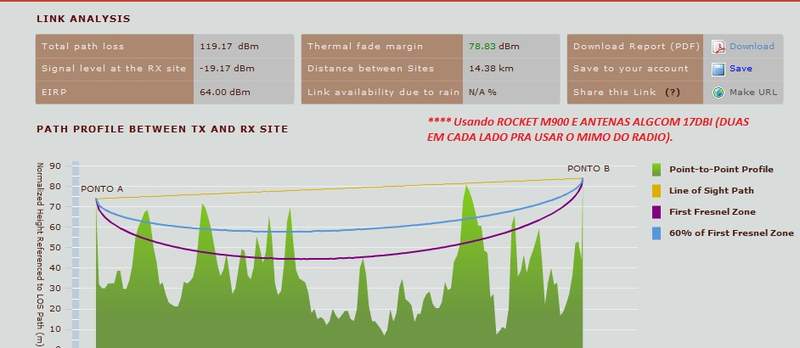

    Leo,
    Com rocket m900 e duas antenas yagi 17dbi em cada lado tu fecha esse enlace sem repetição. Claro que tem que ser bom pra fechar com ese equipamento, experiencia do técnico que vc contratar conta muito nessa hora. Se quiser fazer em 5.8 vai ter que ter repetidora em ponto estratégico mesmo.
    Abraço.

    Inquiery,
    Vc leu o que eu comentei sobre "duas antenas de cada lado" isso quer dizer que ele trabalhará na vertical em uma e na horizontal em outra antena..MIMO TDMA!!!
    Dúvido que não passe o que ele precisa. o Rocket m900 é poderoso demais cara. falo por experiencia própria em clientes onde substituí , ex: tinha um SR9 passando 4mb lá, trocamos e foi pra 12mb.
    Não tem comparação.o rádio é fantástico. Um ótima opção pra esse rádio seria as antenas da Algcom, homolgadas pra 900mhz. construidas em aluminio naval, são muito resistentes e tem um poder de transmissão padrão Hyperlink ou mais. tenho usado direto elas.
    Fica a dica.

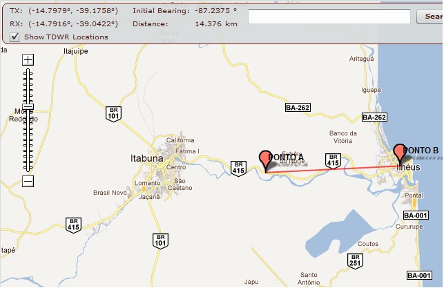

    Fala Leo, blz?
    Cara, fazendo o estudo , por uma questão técnica, no mínimo 24m em cada ponto.
    O ideal seria 40m ou + em cada site.
    segue imagens.
    Abraço.Clique na imagem para uma versão maior
