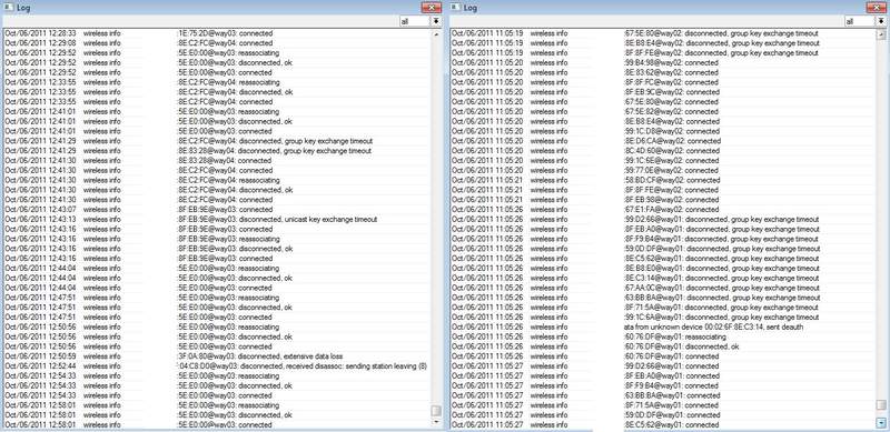

    Peço desculpa a todos pela demora em dar uma resposta é que tive que passar em todos os clientes e ainda não acabei graças a algumas dicas do MarcosAlmeida e RodrigoFonseca consegui resolver 60% dos problemas mais ainda estou com algumas quedas e alguns horários que meu ping fica muito alto mais ta indo bem melhor do que tava, o que ta me preocupando mais são as quedas nos logs que ainda estão ocorrendo vou passa um imagem pra que vocês possam ver.

    Padrão Re: O Problema é na Mikrotik ?
    Boa Tarde Amigos

    tenho sim, dividido em 4 setoriais, mais online numca vi mais de 125 ao mesmo tempo
