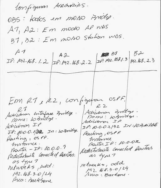

    tem como voce ajudar passando uma configuração da rb com o ospf por aqui para a gente ir estudando voce vai ajudar não so a min mas tambem todos que querem fazer isto .

    opa, blz pessoal.
    acompanhando o topico, achei interessante esta opcao de 1 rocket para tx e outro para rx ... ate hj so tinha visto o pessoal fazer isso no mk com cartao e usando nstreme ... e como a minha topologia nos pops e mk gerenciando e ubnt para enlace isso seria de grande ajuda ... mascaraapj teria como o sr. passar a configuracao do ospf para este cenario ?

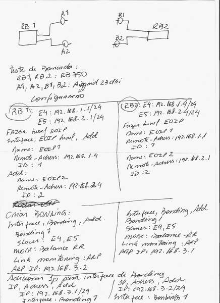

    Naldo ... tem a opcao de usar bonding ... passaria uma maior banda agregada, fiz um rascunho aqui ... da uma olhada ...

    se tiver duvidas, favor mandar mp ....
    infelizmente, as opções disponíveis no mercado para ptp melhores, não são baratas ... e ubnt para min e a melhor opção custo / beneficio ....

    sobre o bonding, é uma alternativa...
    mas como eu disse anteriormente, os radios nao conseguem falar e ouvir ao mesmo tempo, seu desempenho cai drasticamente... e no bonding eles continuaram falando e ouvindo, apenas sera somado o througput dos dois.
    logo, a melhor opcap seria fazer o TX por um lado e o RX por outro.

    mascara você esta certo .... o ideal seria tx e rx separado .... por isso do interesse destas regras em ospf para dividir o link ....
    Naldo ... sobre bonding ... comentei pelo fato de vc dizer que Rocket com 35 mega abre o pico ... ( e o preço que se paga por um radio de R$ 200 reais no mercado livre ) rs ... com bonding você pode ter uma passagem de banda maior e dividir os pps entre as duas antenas .... se passa 4 mil pps em 1 antena você ira dobra a quantidade = total 8 mil pps ... ira dobrar a banda também ... ou tenta passar os mesmos 4 mil pps em 2 antenas ... com isso não sobrecaregando os Rocket ... e latência ficando mais estável ...
    como programador ... uso o mesmo esquema na rede ... dividir para conquistar ... rs ... estou montando uma rede que alem de vender internet, vender trafego lan to lan para empresas tbem ... padronizo enlaces entre 25 a 40 km de distancia .... priorizo estabilidade ao invés de banda .... como redundância faco bonding em alguns pontos ... se der defeito em 1 dos Rocket o outro funciona ... claro que isto tem o gasto maior em estrutura no inicio .... mas tendo uma rede mais estável a gama de serviços que se pode oferecer e muito maior ...
