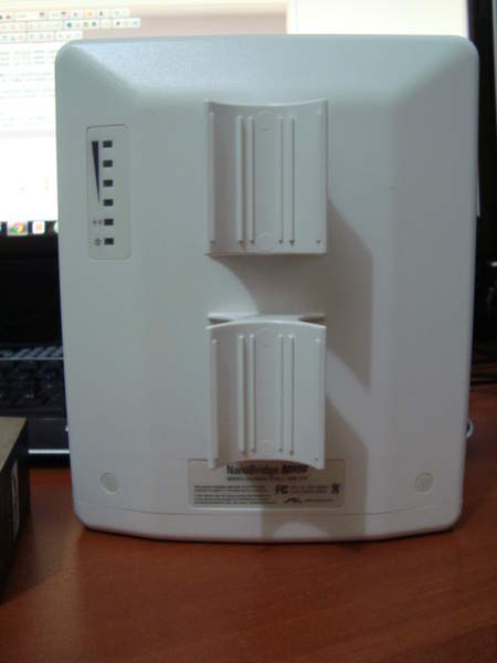

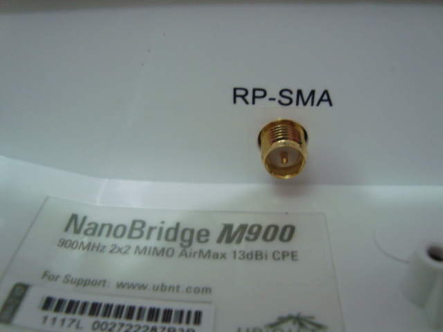

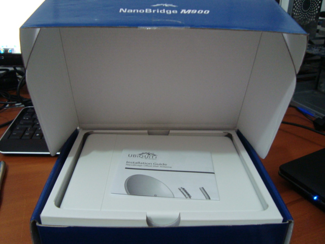

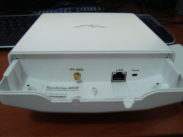

    Buenas, venho compartilhar alguns testes que fiz com equipamento Nanobridge M900 (Antena externa off-set Ubnt e rádio de 13dbi 2x2 Airmax acoplado ao disco ubnt).
    Bom, esse lançamento da Ubiquit é pra enlaces sem visada, com zona de Fresnell obstruida, ou com prédios pequenos que obstruam a visada direta para o lado B do enlace.
    Pelos testes que realizei, o equipamento é muito robusto, mesmo tendo uma antena interna Mimo 2x2 (V e H) de apenas 13.5dbi, o equipamento conecta forte e bem em 900mhz.

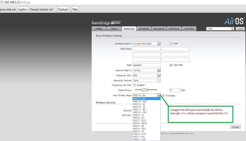

    1KM > Sinal -50 CCQ 100% Canalização 10MHZ Frequencia 922mhz Banda > 32mb full 65mbps Half.
    5KM > Sinal -55 CCQ 100% Canalização 10MHZ Frequencia 922mhz Banda > 30mb full 60mbps Half.
    15KM > Sinal -57 a -61 CCQ 99% Canalização 10MHZ Frequencia 922mhz Banda > 20mb full 40mbps half.

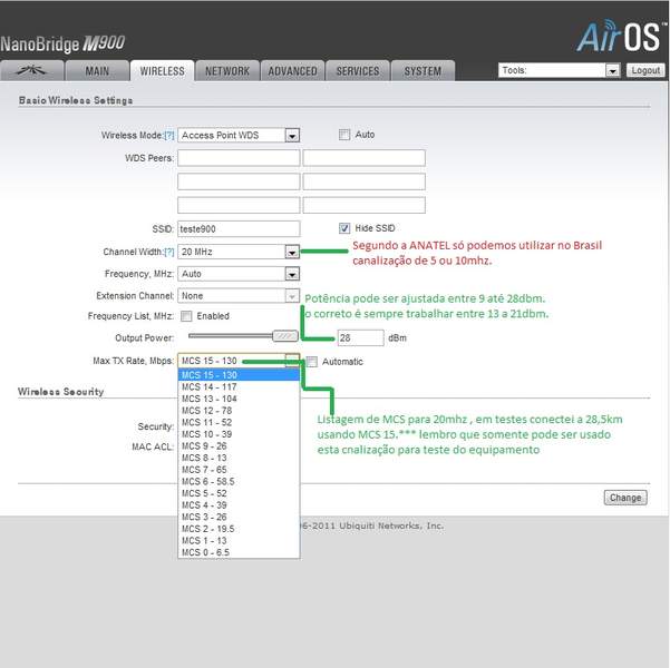

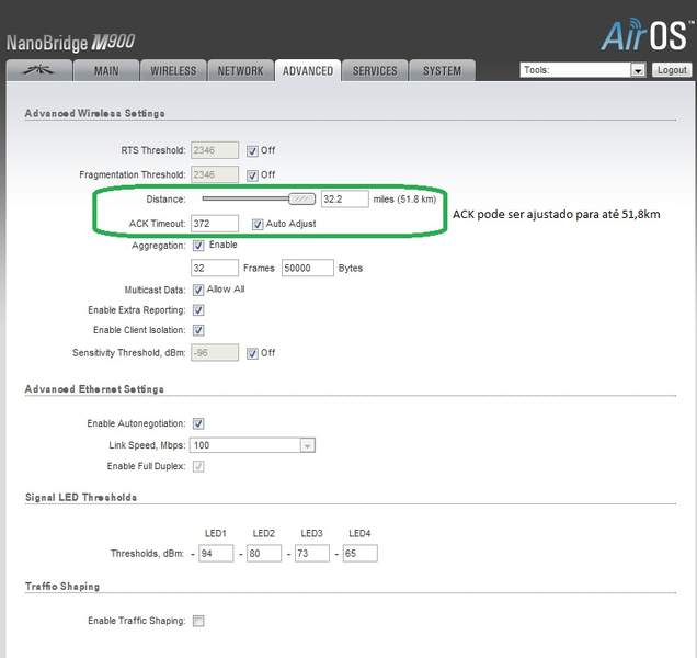

    A troca do MCS e a potência baixa melhoraram os enlaces. o rádio pode ser setado até 28dbm, porém o máxima que
    foi utilizado foi 21dbm. em média os enlaces fecharam usando apenas 14dbm.
    O fabricante garante enlaces perfeitos a até 30km, portanto se fechei 28,5km tá dentro do contexto do rádio.
