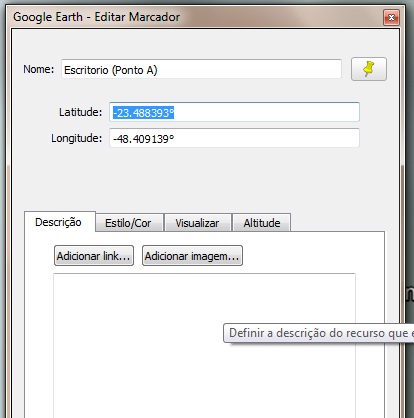

    Padrão Re: Ajuda pra montar rede de 5 Km..... Por favor ajudemmmmm!!!
    Segue imagens do google earth, para quem puder me dar uma luz, desde ja agradeço...
Nome:	         Ponto A.jpg
Visualizações:	203
Tamanho: 	38,0 KB
ID:      	31228Clique na imagem para uma versão maior
Nome:	         ponto B.jpg
Visualizações:	225
Tamanho: 	31,7 KB

    olha com estas nanoloco9 eu ja fechei com 4km
    não tinha visada alguma, reinaldo é complicado dar uma opinião pois não ha certeza pois não conhecemos realmente como é a visada .
    eu faria assim ho
    pegava um gps marcava as coordenadas ia no site da ubnt que tem o air link colocava as coordenadas la e escolia os equipamentos pra ver se ja uma possibilidade de fechar
