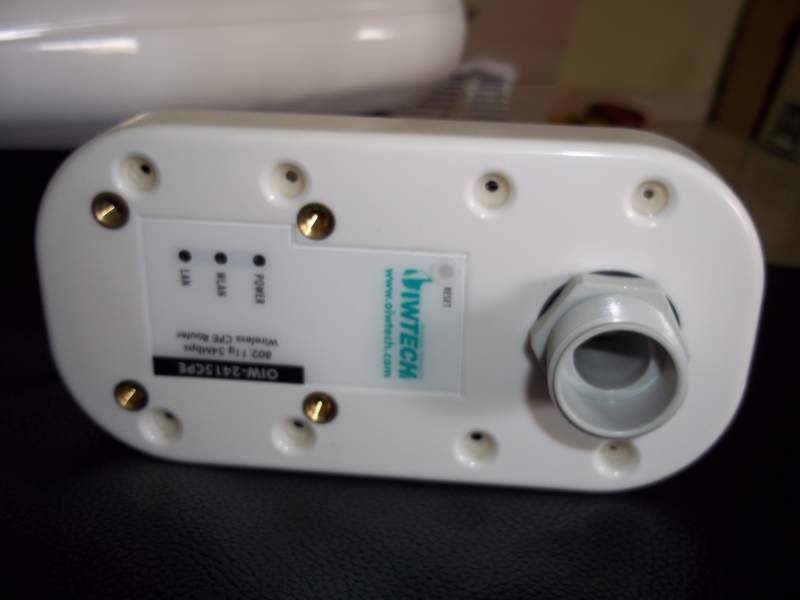

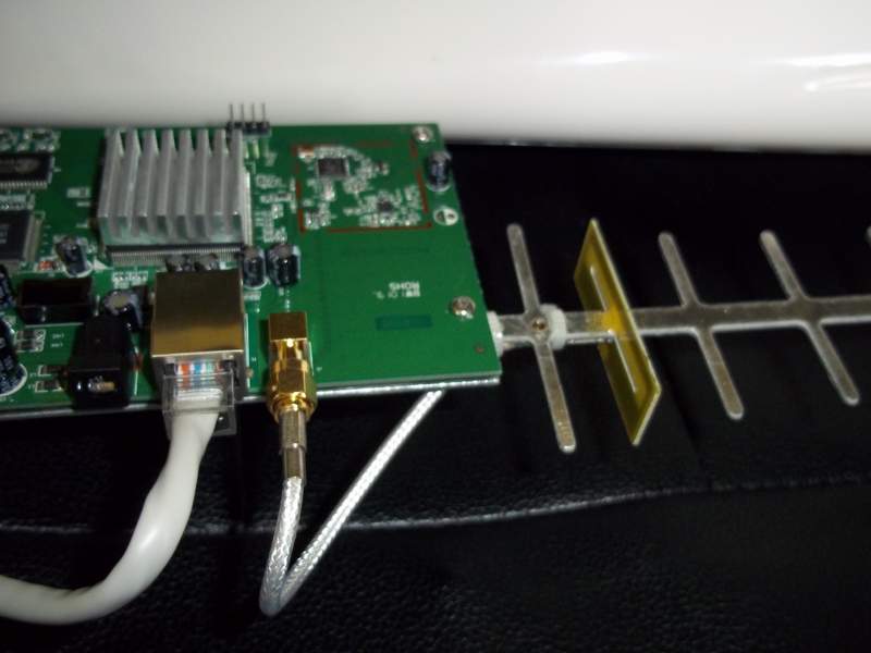

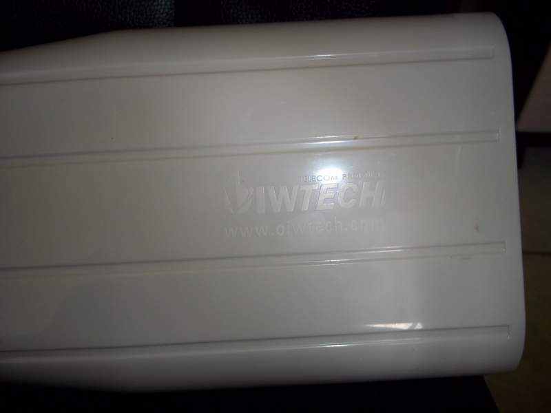

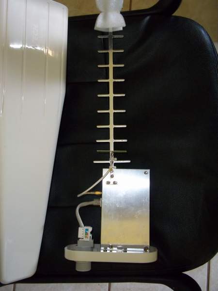

    aproveitando, alguém tem fotos da placa interna dessas CPE e poderia postar ou me enviar de algum outro modo ? fiquei encucando com algum jeito de mudar o firmware, mas não tenho nenhuma aqui nem achei fotos( e nem gente vendendo estragada no Mercado Livre ) pra usar de cobaia...
    Grato,
    Padrão Re: Firmware OIW RTL8186 com Botnet Distribuindo SPAM
    Citação Postado originalmente por rogfanther Ver Post
    Grato,
    Encontrei aqui no Under-linux essas fotografias da OIW-2415CPE Yagi 2.4 Ghz
    Créditos das fotografias para nosso amigo PauloMassa usuário do under.
    Espero ter ajudado..
