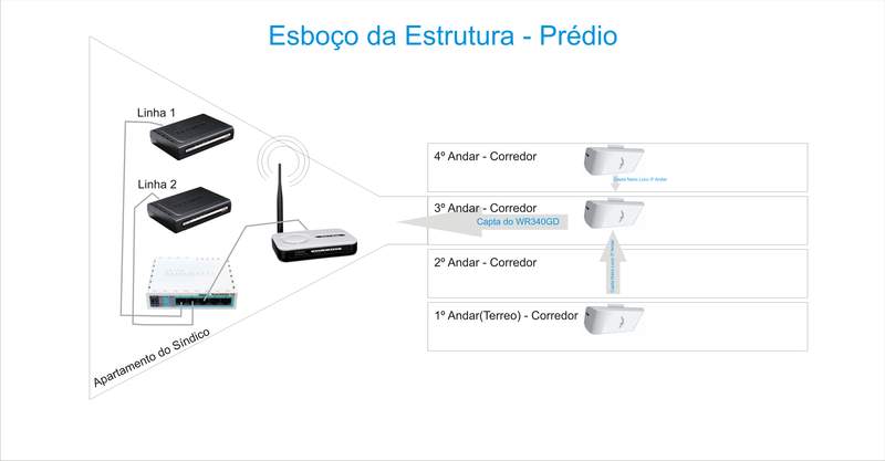

    Amigo, estive pensando em usar o WR340GD conectado ao RB750, enviando sinal para 1 Pico2. No mesmo andar. Este por sua vez, iria mandar sinal para os outros dois pico2. Vou enviar um desenho ilustrativo para facilitar..

    Eu entendi, mais compra 1 nano entao ou algo do tipo esse roteador é uma verdadeira kaka, eu tenho um na cozinha de casa e no quarto já nao pega isso pq minha casa sao 4 comodos e sem portas... Fora que nao passa 2mb nem ferrando

    Amigo, obrigado mesmo, tens me ajudado muito, vou enviar uma imagem de como ficaria a estrutura, assim fica mais simples.

    E a Estrutura? Gostou? Pode ser assim? tem uma imagem logo abaixo, não sei se você viu.

    linha 1 e linha 2 seria os dois modens? ai vc fará loadbalance e na mesma RB mandar para os clientes por hotspot? se for eu tentei aqui e nao ficou bom... ai tive de comprar 1 rb para balancear e 1 rb para autenticar e firewall, direcionamentos e etc..

    Exatamente, Linha1 e 2 no RB, Controle de Banda, Firewall e talz, tudo no mesmo cara, ai, manda para o "Kaka(TP-Link)", ou outro AP. No corredor 3, do síndico, um NanoSt recebe e irradia, o do 4º e do 1º Andar vão receber e fazer o mesmo. O único andar que não terá um NanoSt, será o 2º. O que acha?

    eu nao consegui fazer hotspot + loadbalance na mesma rb, ficou dando umas travadas monstra...

    Amigo, teria como você desenhar o seu esquema e me passar, assim podendo ajudar na minha montagem? Estou ficando confuso. Não quero investir grana no duvidoso. Eu tenho uma máquina sobrando aqui. Um Pentium 4 HT 3.2 GHZ, com 1,5 g de DDR 666. HD 80.
    Derrepente gerenciar tudo por ela? Ou é uma péssima ideia?

    adsl 2mb + link 2mb ====>rb750====>clientes...
