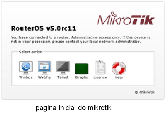

    eu tenho uma routerboard rb750gl mikrotik com hotspot
    eu queria saber se mesmo com o hostpot da pra colocar aquela pagina inicial do mikrotik que tem aquelas opções (winbox, telnet, webfig etc.) mas junto com o hotspot ex. eu acesso 192.168.1.3 e ele cai nas pagina do hotspot normal, mas eu queria se acessasse por exemplo 192.168.1.3:1234 ele entrasse na pagina inicial do mikrotik.
Nome:	         pagina_inicial_do_mikrotik.jpg
Visualizações:	264
Tamanho: 	50,9 KB
ID:      	31921<-------- Pagina inicial do mikrotik

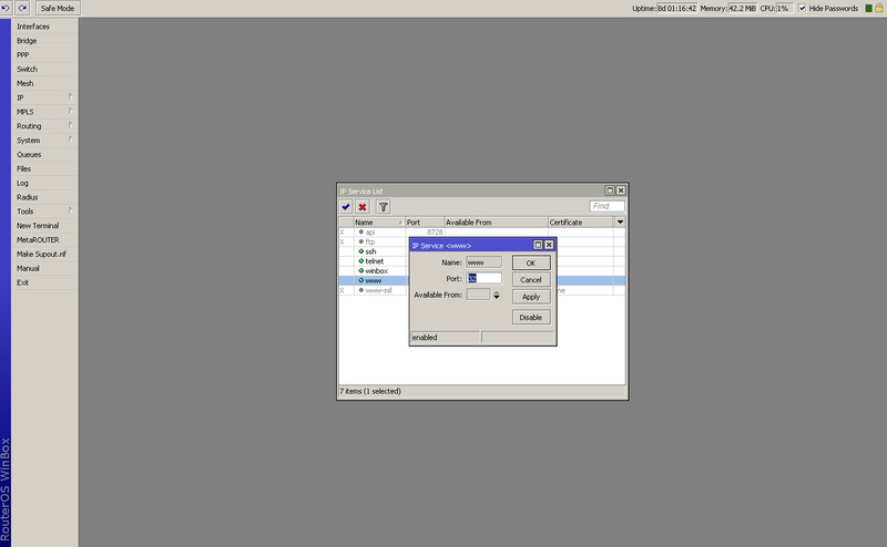

    hefabis, para acessar o WebFig com HotSpot ativo, eu somente alterei a porta WWW (de 80 para qqr outra porta, no meu caso escolhi 32).
    No WinBox: IP > Services > www e altere "port" que está 80, para outra porta.
Nome:	         captura1.jpg
Visualizações:	309
Tamanho: 	42,9 KB
