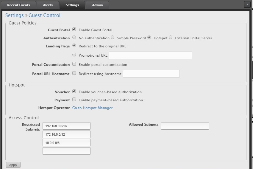

    Amigo, preciso de ajuda! configurei o unifi AP e ativei o hotspot com autenticação Voucher e salvei as configurações
Nome:	         unifi hotspot.jpg
Visualizações:	269
Tamanho: 	74,5 KB
    ate ai funcionou tudo bem, os dispositivos conectarão e pediam a autenticação por meio de voucher, mas quando fechei o controle manager do unifi no computador o unifi não pediu mas as autenticação, os dispositivos conectaram automático e não pediu mas a senha! já mexi varias vezes e não consigo, queria uma ajuda.
