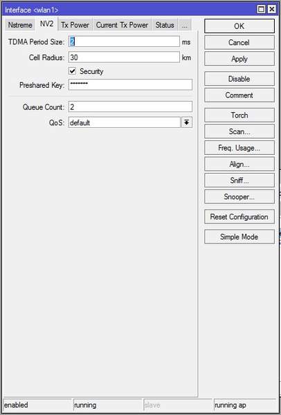

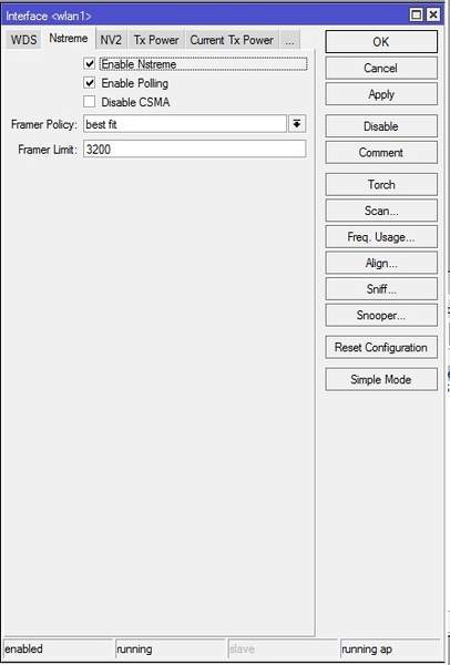

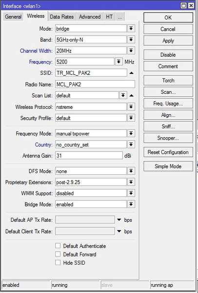

    Padrão Re: Enlace com antena Dupla e cartoes N desconectando a wireless!
    Citação Postado originalmente por ueder Ver Post
    Já atualizei o routerOS, como eu configuro a opção de NV2 ?
    Está é a configuração do meu AP
Nome:	         1.jpg
Visualizações:	418
Tamanho: 	35,7 KB
ID:      	32146Clique na imagem para uma versão maior
Nome:	         4.jpg
Visualizações:	291
Tamanho: 	21,0 KB
ID:      	32149Clique na imagem para uma versão maior
Nome:	         3.jpg
Visualizações:	306
Tamanho: 	20,0 KB
ID:      	32148Clique na imagem para uma versão maior
Nome:	         2.jpg
Visualizações:	355
Tamanho: 	21,6 KB
    Um configuração interessante, é colocar no cliente, em Wireless Protocol "NV2 Nstreme 802.11", assim o cliente irá aceitar os 3 tipos de protocolo. Depois você diz no AP qual o que vai usar. No meu caso estou usando Nstreme.
    Vamos falando,
    Abraço

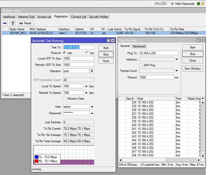

    Bom dia,
    Porque você não colocou Nstreme também no R52N? Os pings vão ficar baixos.
    O rate sobe a medida que você passa dados.
    Segue um exemplo de um link nosso com RB800, R52HN e Antenas de 31 com Radome Shield.
Nome:	         radome.jpg
Visualizações:	383
Tamanho: 	59,5 KB
    Obs.: 2x de perda porque eu não tinha setado o limite de banda do teste.

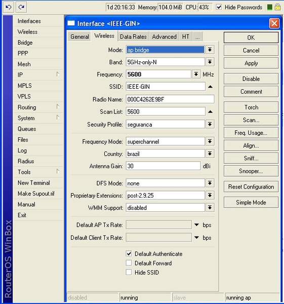

    Bom dia pessoal, gamineiro http://cdn03.under-linux.org/images/...ser-online.pngCargnelutti http://cdn03.under-linux.org/images/...er-offline.png e todos os companheiros que já me ajudaram,
    Como disse fiz a atualização de minhas RBs para ultima versão do RouterOS disponivel, a 5.11, e hj pela madrugada fiz a mudança delas e configurei os cartões conforme instruções do colegas. Mas só fica legal se na opção "Wireless Protocol" eu setar a opção "nstreme" nas outroas opçoes como "802.11" ou "NV2" a banda fica muito baixa e o tempo de resposta muito alto. Estou achando o desempenho um pouco abaixo do esperando levando em conta ao que vcs já postaram. Em relação ao fato de que estava caindo ainda nao pude saber pois preciso esperar um tempo pra ter certesa, neste momento o cartão esta UP a mais de 2 horas. deem uma olhada nas configs dos cartões e me digam o que acham.
    OBrigado, aguardo.
Nome:	         novo-PtP.jpg
Visualizações:	372
Tamanho: 	77,9 KB

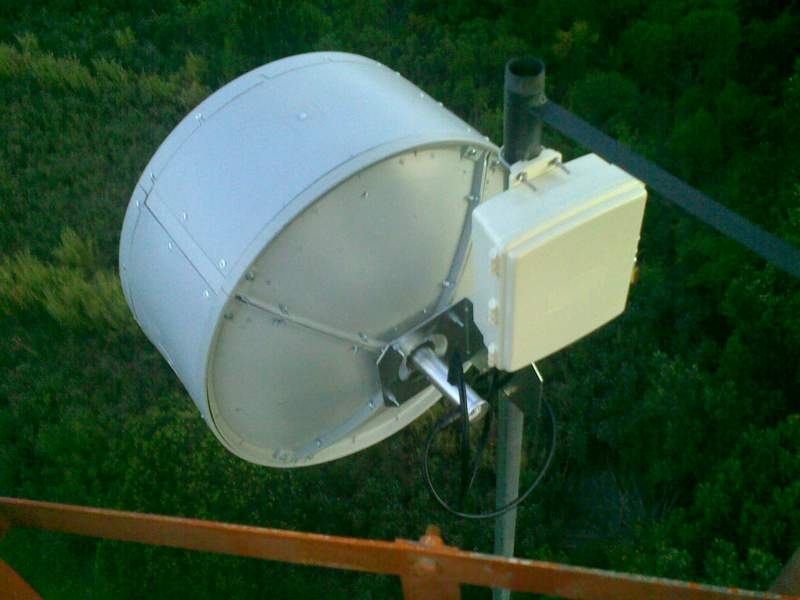

    A antena e Hyperlink Disco Dupla Polarização 5.1-5.8GHz 32.5dBi a distancia 26Km e abaixo segue as configs do cartao cliente.
Nome:	         wireless-ponto-a.jpg
Visualizações:	246
Tamanho: 	54,0 KB

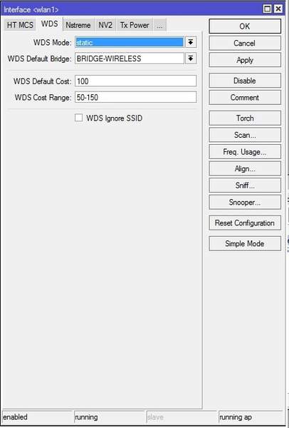

    No AP, use Bridge. Configure o WDS statico para o MAC do cliente.
    No cliente use Station WDS com a aba WDS desativada.
    Não use o superchannel.
    Vamos ver como fica.

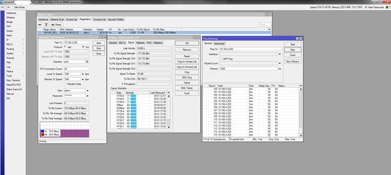

    Amigo, em UDP até com SXT eu consigo 100Mb, mude para TCP e faça o teste.
  13. #33
    Moderador Avatar de gamineiro
    Jan 2008
    RS
    423
    2

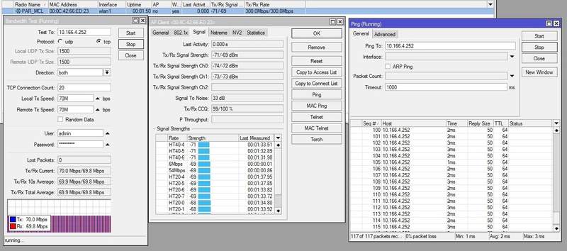

    Citação Postado originalmente por klabundee Ver Post
    O teste em UDP testa a capacidade da Wireless. O teste TCP depende do hardware que está usando.
    Mas mesmo assim segue a prova, a única coisa quer mudou foi processamento. Esse é praticamente o limite da RB800, pois a CPU foi a 100%
Nome:	         Dual2.jpg
Visualizações:	277
Tamanho: 	47,2 KB
    Abraço

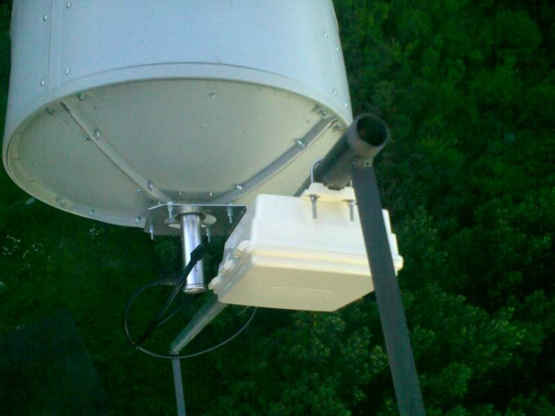

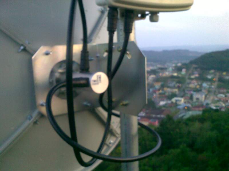

    Obrigado.
    O segredo está no cartão R52HN que achei bem melhor que R52N, a RB para processar mais pacotes e principal é a antena. Segue umas fotos da instalação.
Nome:	         07102011159.jpg
Visualizações:	523
Tamanho: 	31,6 KB
ID:      	32207Clique na imagem para uma versão maior
Nome:	         07102011160.jpg
Visualizações:	431
Tamanho: 	41,0 KB
ID:      	32208Clique na imagem para uma versão maior
Nome:	         07102011161.jpg
Visualizações:	471
Tamanho: 	36,6 KB
ID:      	32209Clique na imagem para uma versão maior
Nome:	         07102011163.jpg
Visualizações:	385
Tamanho: 	19,1 KB
ID:      	32210Clique na imagem para uma versão maior
Nome:	         07102011164.jpg
Visualizações:	431
Tamanho: 	23,4 KB
    Abraço
    Olhando o teu sinal parece não estar bom não. precisa ajustar alguma coisa porque um lado -55 o outro com -70 não esta legal.
    Fiz algumas perguntas para o Maia, porque estava com um problema parecido, e me falou em travar em apenas um dos MCS até acertar a parte fisica do alinhamento para depois partir para a parte dos ajustes finos que é software.
    E volto a te falar que eu acho que o teu problema esta na escolha dos canais, faz um survey mais detalhado ai.
  18. #38
    Jan 2008
    RS
    423
    2

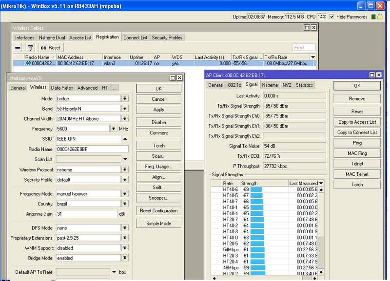

    Citação Postado originalmente por Cargnelutti Ver Post
    Na verdade o sinal da foto estava com -71/-69. O sinal está baixo porque uso o mínimo de potência possível, o que ajuda na largura de banda final. Nesse link estamos com 15dbi apenas. Como o link ficou bastante estável, deixei assim.
    Tive que usar essas antenas porque o lugar é muito poluido, dificil achar um canal bom.
    sobre o MCS, essa é a minha próxima missão, desvendar esse bixo de 7 cabeças, hahahaha.
    Valeu, abraço.

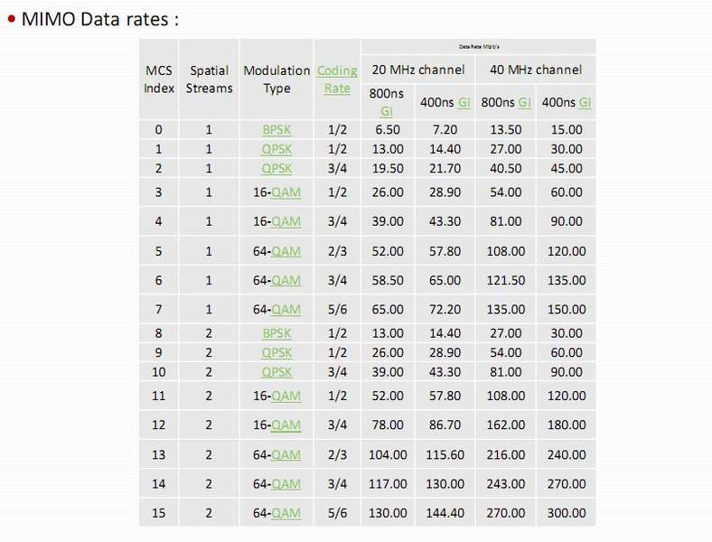

    Acabei de acompanhar o Martini configurar um enlace aqui e é tranquilo. Deixou no MCS7 para alinhar fisicamente e depois foi testando os MCS até chegar ao ideal.
    Abaixo uma tabela para ilustrar o que cada modulação promete.
Nome:	         MIMO_Data Rates.jpg
Visualizações:	1359
Tamanho: 	52,6 KB

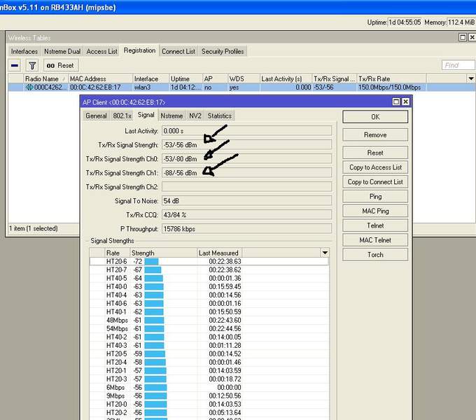

    Boa tarde pessoal, fiz alguns ajustes finos no link como disse o Cargnelutti http://cdn03.under-linux.org/images/...er-offline.pngai deu uma melhorada. o CCQ subiu um pouco e SINAL melhou e o throuputh tbem aumentou, falta fazer aindo o ajuste no Lado cliente. Mas essa resposta rapida foi para agradeçer a todos vcs que me ajudaram, pois o meu principal problema era o fato de o cartão estar desconectando e me parece que isso foi resolvido, com a ajuda de todos, principalmente do gamineiro http://cdn03.under-linux.org/images/...er-offline.png que me deu akela força. O cartão esta UP a 1 dia e 4 hs. Queria tbem aproveitar o responta para tirar uma duvida sobre o que vertical e horizontal no cartão
    nas referenicias do cartão em ch0 ch1. segue ai o anexo.
Nome:	         status.link.jpg
Visualizações:	346
Tamanho: 	55,3 KB
