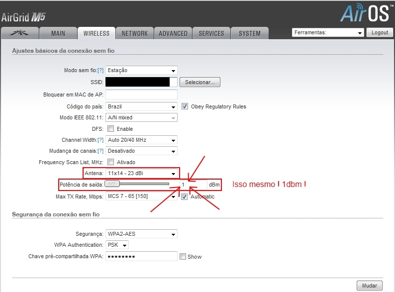

    Outra experiencia que quero passar aos colegas é quanto ao uso de uma antena AirGrid 23dbi 5v usb (agora com fonte usb 5v externa), é daquelas primeiras bombas com adaptador usb+RJ45, tenho ela instalada aqui em um cliente a aproximadamente 10 meses, ela está com um cabo POE de 3m e estou usando ela com a potência de 1dBm, até agora não deu nenhum problema e ela esta super estável, AMÉM!.
    Mas nem sempre fora assim no passado! Tentei instalar ela com aquele adaptador usb que vem junto no kit, usei um cabo POE de 8m e não foi nem a pau, só reiniciava. Abandonei ela em um canto por um bom tempo, ainda bem que comprei somente 1 para testes! Nesse meio tempo que ficou abandonada, apareceu na Flytec a fonte 5v externa original da ubiquiti, não pensei duas vezes, comprei e logo instalei a maldita ( no meu caso bendita, hehehe ) em outro cliente e desta vez usei um cabo POE de 3m, e Voilà, como eu disse acima, até hoje nunca mais encomodou.
    Hoje dei uma olhada nela e estava a 65 dias sem reiniciar, isso em um cliente, acreditão!? Eu mesmo só acredito vendo! e vi! Pena que não me liguei de tirar uma print screen dela antes de fazer uma alteração necessaria e acabei reiniciando ela.

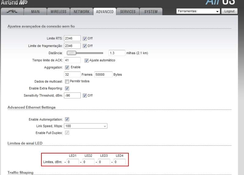

    Outra dica que dou para os colegas que ainda tem essa antena funcionando, além de baixarem a potencia dessa antena para perto de 1dbm é, desliguem todos os led´s de sinal, mas porque !? Um dos grandes problemas da AirGrid é o aquecimento excessivo, os led´s ajudam no aquecimento interno, então desliguem os led´s.

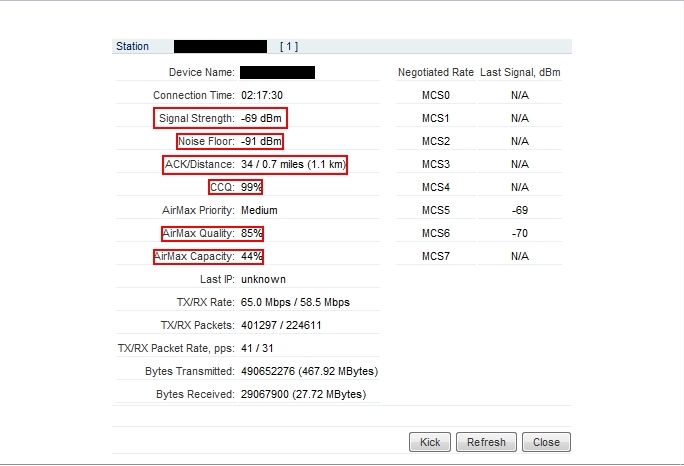

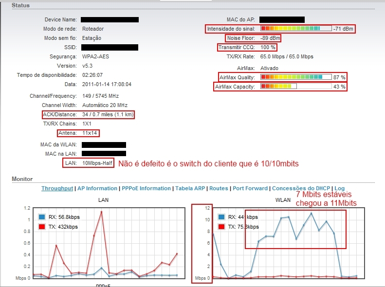

    Vou postar umas print´s screen´s que tirei hoje dessa antena.
    Posso estar errado, mas ninguem me tira da cabeça que um dos problemas desta antena AirGrid usb e AirGrid 24v é o offset entre software/hardware existente no ajuste de potencia do transmissor de RF. Porque ninguem me tira isso da cabeça!?
    Pois bem, me explique o seguinte:
    Como pode o sinal de uma antena AirGrid usb 23dBi setada a 1dBm chegar no AP com o mesmo sinal de uma outra antena AirGrid HP 23dBi setada a 6dBm e estando as duas a mesma distancia e direção do AP? Me responda agora, como pode ser se não pelo offset a que me refiro!?

    Bom colegas, acho que é isso por enquanto, anexas seguem as print´s screen´s da AirGrid usb.Clique na imagem para uma versão maior
Nome:	         SinalAirGridJorgeNaCpe.jpg
Visualizações:	520
Tamanho: 	234,2 KB
ID:      	32946Clique na imagem para uma versão maior
Nome:	         PotenciaAirgGridJorge.jpg
Visualizações:	420
Tamanho: 	164,8 KB
ID:      	32948Clique na imagem para uma versão maior
Nome:	         GuiaAdvancedAirGridJorge.jpg
Visualizações:	355
Tamanho: 	33,9 KB
ID:      	32949Clique na imagem para uma versão maior
Nome:	         SinalAirGridJorgeChegandoNoAp.jpg
Visualizações:	345
Tamanho: 	111,3 KB
