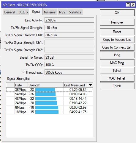

    - Prezados amigos que acompanharam esse tópico, estou escrevendo novamente aqui porque comprei dez unidades da CPE Krazer para fazer um teste novamente, e quero compartilhar com vocês os resultados iniciais.
    - Notem que ainda não posso falar sobre o firmware, se vai ou não resetar para a configuração de fábrica, pois ainda é recente, e de qualquer forma eu subo o firmware da firemax que eu postei aqui se isso acontecer.
    - Mas quero especificamente falar sobre o sinal dessa nova versão da CPE que eu adquiri, pois estou surpreso. São CPE's 5.8 com uma antena de 18dBs segundo o pessoal da Krazer.
Nome:	         sinal1.jpg

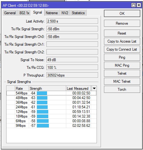

Nome:	         sinal2.jpg
Visualizações:	316
Tamanho: 	77,4 KB
    - Na primeira imagem, é o sinal de um cliente que está a 1,4 KM da torre (vi no google earth), e a antena da torre é uma OIW de 12 dBi Omni 5.8 GHz, vertical.
    - Na segunda, um cliente que está distante uns 400 m da torre, que recebe o sinal em uma Pluton setorial de 120º, pol Horizontal, com 14 dBi.
    - Erick, se o sinal permanecer assim, você ganhou um cliente de novo. o Eduardo me falou do seu esforço aprimorando as antenas. Ao que parece, deu certo.
    - Vou instalar todas as outras, e se eu tiver mais informações relevantes, postarei aqui para os amigos. Falei neste tópico anteriormente que tinha parado de usar as Krazers porque estavam muito ruins. Por isso achei justo que agora que melhoraram, que eu viesse aqui no mesmo veículo de informação e postasse que melhoraram.
    - Afinal, tudo o que eu quero, e acho que a maioria, são soluções inteligentes, e que funcionem. Não me importo de ver as horas num Rolex, Bulova ou no cantinho da tela do windows, desde que ela esteja certa...
    Um abraço a todos e espero ter ajudado.
