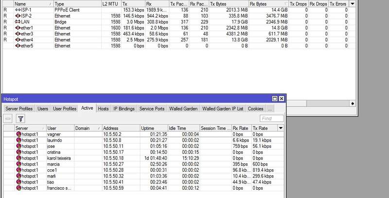

    Padrão re: Calcular Banda do PCC
    blz! tou tentando fazer aqui. aquelas partes de: "
    PCC para proxy", "LB para proxy". não devo fazer, né isso?
    me diz uma coisa, tou com um rb com um balance com 4 link, ta funcionando, mas tem algum problema.(estou usando só! só pra testes ainda)
    com o passar do tempo, acho que a cada 10 ou 20 minutos, alguma coisa assim. é como se a rede caísse e voltasse de novo. o que pode ser?
    o mk ele para de responder e tenho que fechar o winbox. e no PC autentica a rede novamente como se eu tivesse me conectando a rede naquele momento entende.
    ai volta funcionar. isso acontece muito rápido, talvez a pessoa na internet nem perceba, mas se tiver baixando ou vendo um video ou algo parecido, provavelmente vai perder a conexão.

    Amigo no perfil em hotspot deve estar muito rapido para expirar, veja lá em hotspot/user profiles se nao está muito baixo o tempo para expirar o login,

    fiz essa config do sergio e por enquanto ta funcionado. valew cara!
    ta acontecendo uma coisa mas não sei se isso é normal, quando coloco nas interfaces que vejo o grafico do trafico dos links, só vejo em uso o link2. isso é normal?
    os outros só irão trafegar quando o link2 tiver sobrecarregado?
