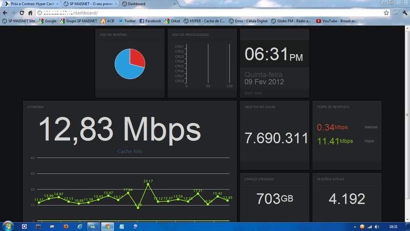

    Galera, atualização, versão nova é complicado como já dito, com Hyper tbm tivemos problemas com youtube (depois q mudaram a Interface do site) e uol mesmo caso.
    Agora ta normal, um outro detalhe que é importante se observar é essa de entregar cache Full em wireless, ainda mais em 2,4Ghz...gente é um tiro no pé, todo cuidado é pouco.
    Aqui o hyper ta show...
Nome:	         hyper.jpg
Visualizações:	724
Tamanho: 	34,0 KB

    Eai cara
    é o meu ta show tambem
    pow gostei da interface do teu é bem diferente desse meu aqui
    esse tem mais graficos a mostrar
    abração
    Padrão Re: Prós e Contras: Hyper Cache, Speedr Cache, Thunder Cache
    Para acessar a tua interface digite
    http://ip do hyper/dashboard/
    Caso a tua versão permita irá aparecer essa interface.

    Só um detalhe, com o Google Chrome abre melhor, Mozila e IE ficam pesado...Esse gráfico é legal pra acompanhar em tempo real.
    Conexões ativas, economia de banda, processamento etc...é bem legal

    O teu hyper é um T15 ou T50?
Nome:	         hyper.jpg
Visualizações:	724
Tamanho: 	34,0 KB

    Citação Postado originalmente por irandy Ver Post
    Aqui usamos o T100
