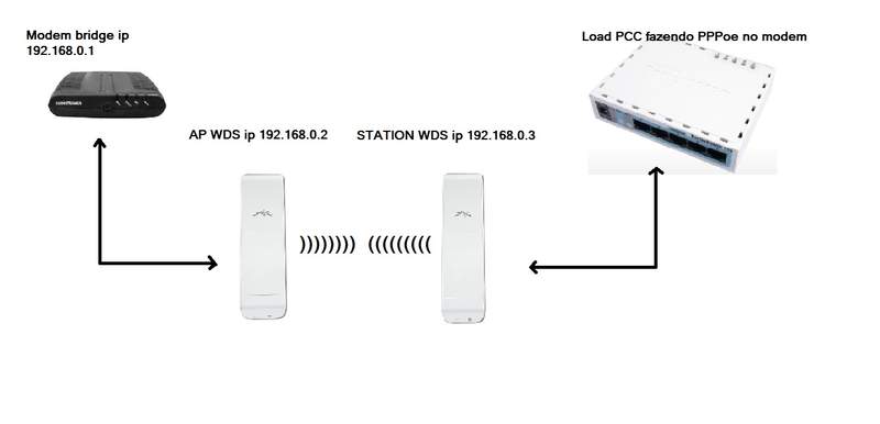

    caro colega
    se bem eu entendi sua duvida você quer discar um modem do seu load balance passando por um enlace com as nanostation.
    pois bem eu tenho em esquema semelhante porem usei nanobridge
    segue um desenho que eu fiz, ve se te serve
Nome:	         Projeto.jpg
Visualizações:	329
Tamanho: 	13,7 KB
    comigo funcionou dessa maneira e fiz outro esquema semelhante a este so que passando por 4 nanobridge, sem problema também, a RB autentica o modem como se estivesse ligado direto por cabo!
    Espero ter ajudado
    se não, da um toque que a gente tenta ajudar.
