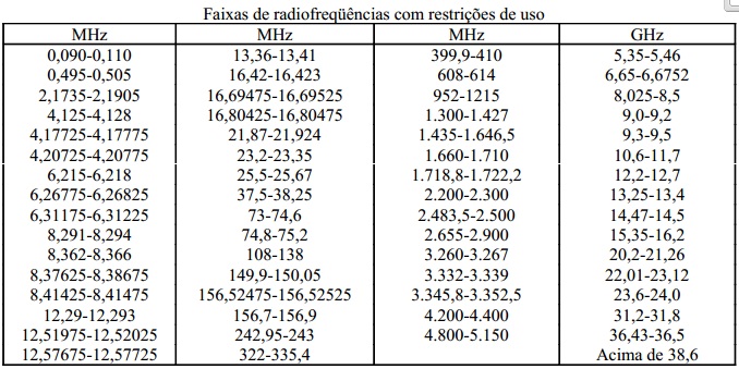

Nome:	         Radiofrequências com Restrições.jpg
Visualizações:	531
Tamanho: 	114,7 KB
    O que excluir dessa tabela é radiação restrita...

    Olá colegas,
    Somente lembrando os colegas mais empolgados que mesmo após, caso aconteça, da homologação do referido equipamento, todas as estações (pop's) deverão ser obrigatoriamente cadastradas na Anatel, pois não está se utilizando das frequências de 2.4 e 5.8 Ghz.
    Um grande abraço a todos.
