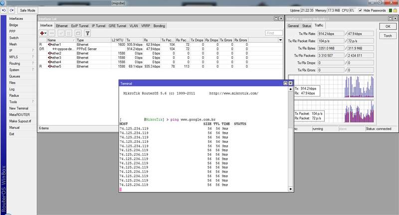

    Então escuta essa aqui, tenho um Link Full da NQT em Fibra e a primeira coisa feu fiz foi testar os pings para os sites exemplo google, globo, e outros e a taxa de download também, nos testes que fiz os pings sempre ficam entre 7ms a 9ms para os sites imagina se eu pingar dentro da rede direto no gateway deve dar 1ms sem perda e taxa de download e banda contratada vai o máximo sem oscilações qualidade 100% eu particularmente estou muito satisfeito com essa empresa a NQT, já os adsl que vejo tem os pings para os sites de 55ms a 135ms só jesus na causa.

    Bom pra depois não virem falar que sou mentiroso estou postando uma foto que acabei de tirar da RB que recebe o LinkFull de 1Mega da NQT e olha que na hora o link estava quase ao máximo e o ping ficou do mesmo jeito quando testei sem ninguém usando isso que é qualidade o resto é conversa fiada.
