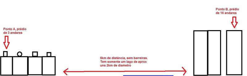

    Gente este é o esquema mais ou menos (imagem anexada)... Os prédios são da mesma altura... Será que esse enlace fecha apontado diretamente um ponto para o outro ?

    Irdcx, se colocar uma torrezinha no predio mais alto vai passar sem problemas... entre 6 e 9 metros de altura.

    Não posso colocar torre.. O prédio tem para-raios (que deve ter uns 4m).. No máximo consigo colocar um mastro de uns 2m ali, não mais do que isso.. Prédio grande não deixa você fazer muita coisa

    Sem torre vai ser difícil, mas tem opção de deslocar os pontos na horizontal de ambos os lados.
    Não tem chance de colocar um repetidor no outro prédio?
    E a tal da pedra onde fica no esquema?
    Tem uma imagem do Google Maps ou Earth para a gente ver a situação melhor?

    Eu posso tentar posicionar horizontalmente essa antena pra tentar passar entre os prédios (não sei se consigo).
    Colocar repetidor é dificil. Nego vai querer me cobrar aluguel do espaço no telhado, vai criar burocracia. No RJ tudo é dificil.
    Usar a pedra acho que seria meio maluquisse.
    Sera que um mastro de 2m não resolve não? Não tem exatamente visada , mas também no fundo não é um cenário obstruido...
