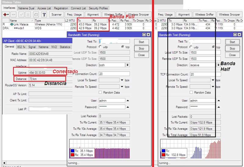

    Olha um print de um enlace simples q fizemos com Mikrotik, 411ah, R52hn, antena OIW de 33 dupla, 73km.
Nome:	         banda.jpg
Visualizações:	222
Tamanho: 	70,8 KB
