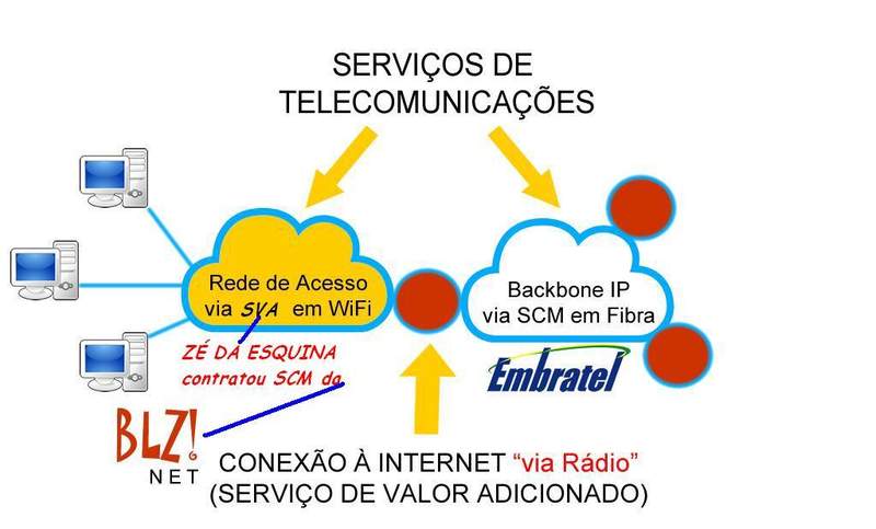

    Kleber -- acho que seu desenho esta errado no que se diga e se use pelos provedores por SVA.
    A meu enteder SVA, seria empresas que fornecem serviço de valor adicional, caixa de e-mail, hospedagem de sites e outros referentes a parte digital do serviço.
    Hoje qualquer um contrata um tercerizador de SCM, para se dizer SVA, ou seja, o cara não tem condições de ter uma SCM, o que ele faz?, ele procura na internet por provedores que possuam SCM e alugam essa licença, não o contrario, o provedor SCM procura por empresas para prestar serviço de suporte.
    No seu desenho no lugar do BLZ net, SCM, vc devia ter colocado informatica da esquina -SVA, pois para quem recebeu seu questionamento, não esta no grafico o SVA e sim o SCM, que inclusive a OI, a VIvo, e outras tb tem, alem de terem STFC tem tb a SCM e agora muitas estao tirando a SeAC.
    Resumindo, nem tem como comparar o ato de o zé da esquina ser uma SVA, com o fato da UOL ser uma SVA.
    UOL é SVA pois presta autenticação adsl, nao o circuito adsl ou wi-fi.
    Vc ve por ai " contrate aqui internet UOL", não vc ve " contrate aqui os serviços da UOL", e-mail, hospedagem, blog, etc, mas nao a conexão fisica.
Nome:	         blz net.jpg
Visualizações:	284
Tamanho: 	37,0 KB
    Nesse caso sim mostra o que seria o que muitos chamam de SVA.
    Vale resaltar que tercerização de SCM é considerado crime.
    Ele foi baseado nessa apresentação da ANATEL: https://under-linux.org/attachments/...0-internet.pdf
    Sobre a definição do que é SVA, vale é o que está escrito na norma 004/1995, está bem claro:
    Serviço de Valor Adicionado: serviço que acrescenta a uma rede preexistente de um serviço de telecomunicações, meios ou recursos que criam novas utilidades específicas, ou novas atividades produtivas, relacionadas com o acesso, armazenamento, movimentação e recuperação de informações;
    Serviço de Conexão à Internet (SCI): nome genérico que designa Serviço de Valor Adicionado que possibilita o acesso à Internet a Usuários e Provedores de Serviços de Informações;
    Existe algum impedimento legal para isso?
    Pois é, dai se vc ver o link supramencionado, verás que isso não é uma invenção minha, mas sim uma ilustração da própria ANATEL sobre a norma 004/1995 do MINICOM.
Nome:	         blz net.jpg
Visualizações:	284
Tamanho: 	37,0 KB
    https://docs.google.com/leaf?id=0B0_...lNjcy&hl=pt_BR
    Depois da uma lida nesse primeiro ofício e veja se consegue entender seu teor, contradiz completamente esse seu entendimento. O que caracteriza crime é não fazer direito, eu não tenho nenhum PADO, isso prova que estamos no caminho certo e na boa, não viso lucro com isso, a maioria dos SVA que usam a BLZ NET é para ajuda-los até obterem suas próprias outorgas, são amigos e quero ve-los crescer...
