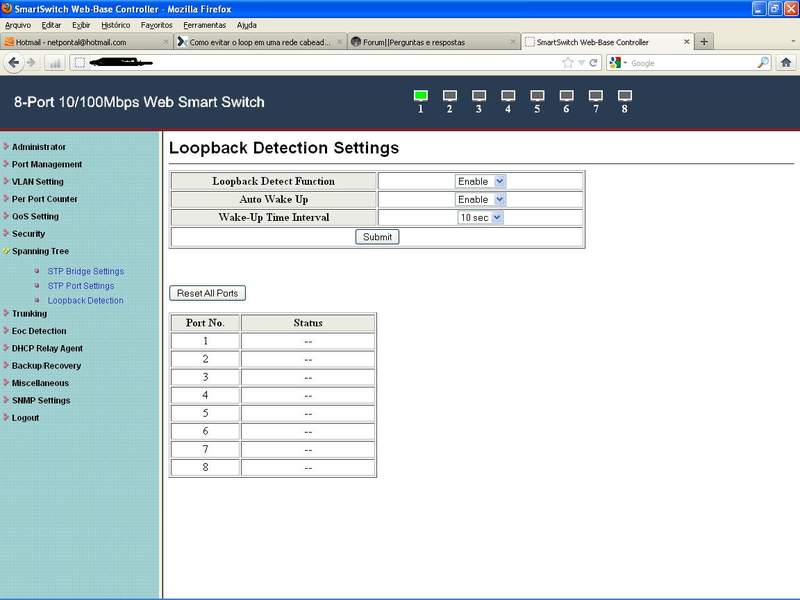

    mande um print do loopback detection
    Padrão Re: Como evitar o loop em uma rede cabeada ?
    Faça vlan por porta e fique tranquilo.
    OK este é o print mas estou achando que isso que eles prometem não funciona !!
    Comigo acontece o mesmo. Acho que protocolos STP e Rstp não funcionarão pois, só detectam loop no próprio equipamento e no nosso caso, o loop acontece em outro switch. Tem que ser algum filtro em um equipamento robusto pq senão trava tudo e adeus filtro!

    Veja como habilitar o loopback detection em http://wiki.overtek.com.br/index.php/Switchs, mas isso só funciona no switch em questão. Isto é, se vc tiver outros switches comuns na sua rede, não vai funcionar do jeito que vc quer.
    Do jeito que vc quer fazer, se proteger contra um cliente fazendo loop na rede, é preciso que sua rede seja feita com os switches vlan fixa http://www.ispshop.com.br/solucoes-p...oor-placa.html ou gerenciáveis com o loopdetect ativado.

    Exatamente sunsonk, só com o switch gerenciável é possível evitar este tipo de problema " sabotagem " este switch ele detecta o loop na porta e desativa ela e fica monitorando quando o loop termina a porta volta a funcionar , e detalhe no menu de monitoramanto é possivel ver a porta bloqueada.
