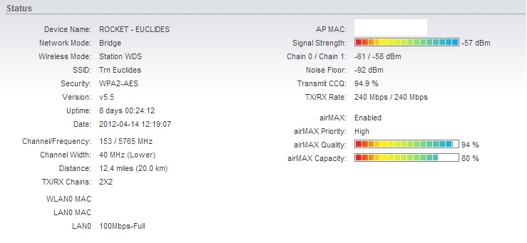

    Rocket com Dish de 30 realmente é muito bom, mais em enlace grande tem uma coisa que é essencial pra fazer o enlace ficar o melhor possível, PACIÊNCIA, tem que ter calma e testar os mais diversos canais e etc, temos um enlace de 20km com Rocket + Dish de 30 e eu realmente PELEI pra deixar ele bom, quase 1 hora fazendo ajuste fino no alinhamento e + 2hrs pra acertar canal+potencia certo, porem valeu a pena cada segundo
Nome:	         stationeuclides.jpg
Visualizações:	345
Tamanho: 	56,3 KB

    Amigo coloca esse enlace em 30Mhz vc vai ver uma diferença enorme e ainda sai fora de muita interferencia com os Rocket..

    Como o enlace esta em produção não vou mexer nele agora, realmente só fiz testes com 20 e 40Mhz, se der certo amanhã e eu chegar no provedor um pouquinho mais cedo eu dou uma cutucadinha nele pra ver se melhora mais ainda, vlw

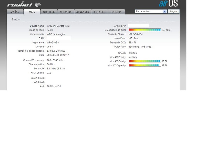

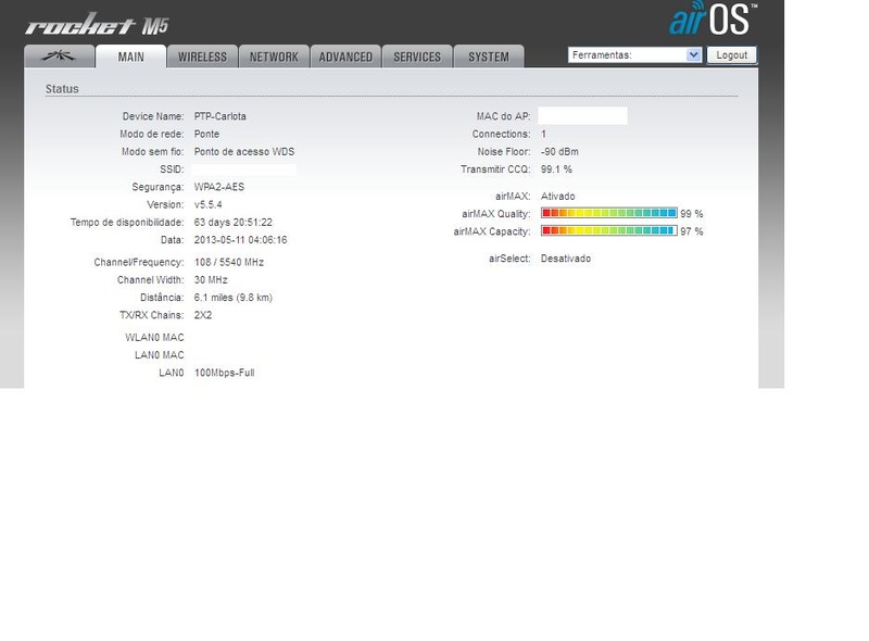

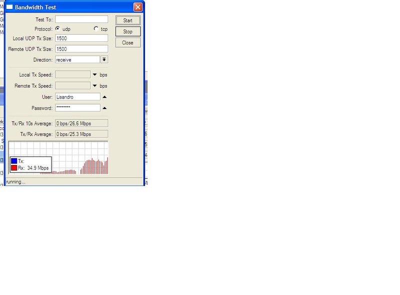

    Da uma olhada em um de meus enlace com Rocket em 30Mhz... Este enlace tem 19Km Antena Disch de 30dbi..
Nome:	         AP PTP Carlota.jpg
Visualizações:	307
Tamanho: 	54,3 KB
ID:      	45463Clique na imagem para uma versão maior
Nome:	         ST PTP Carlota.jpg
Visualizações:	170
Tamanho: 	62,5 KB
ID:      	45464Clique na imagem para uma versão maior
Nome:	         Teste Rede UP.jpg
Visualizações:	340
Tamanho: 	47,0 KB

    Seu ack tá marcando 9.8km nesse enlace, certeza que ele tem 19km ou é outro ?
  14. #34
    Padrão Re: Enlace 21km AirGrid ou Nanobrige
    Citação Postado originalmente por sneeep Ver Post
    certeza sim pois em varios testes antes de montar o enlace deu a mesma distancia... isso e assim pois tenho outro de 11km com nano bridge 25dbi com radome e nele marca o ack com 6km só.. isso acho que depende muito de ruido canal alinhamento instalação...

    Verdade, alinhamento e ruido, canal e etc influenciam no ack também, desculpa.
