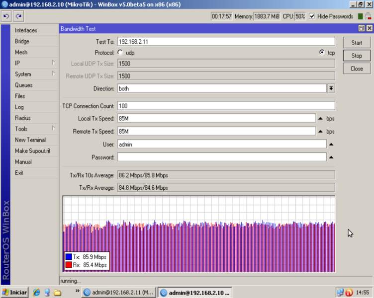

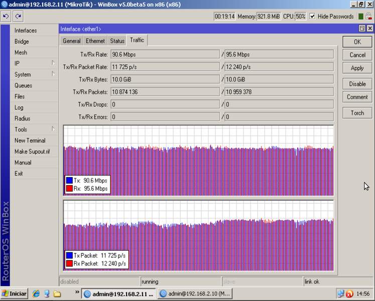

    Pelos nossos cálculos passaria uns 70 mbps agregado... temos passando isso em 32km com antena de 30dBi num ambiente altamente poluído... Onde estava passando 40mbps agregado com o Rocket.
    Para clarear um pouco as dúvidas dos users do under-linux, segue em anexo testes feitos como 2 PC-mikrotik, comprovando a performance superior do APC 5M. Graças ao Ipoll, nosso protocolo proprietário...
    Temos os mesmos testes, no mesmo ambiente, com o rocket, onde passou 120 mbps, estourando o limite dele de 16.000 pps, pedindo água...
    Testes feitos com protocolo TCP, em ambas as direções, com 100 conexões.
    Tela 1 - Throughtput na interface wireless
    Tela 2 - throughput na interface ethernet e a quantidade de pacotes por segundo.

    Dúvidas, estou a disposição...

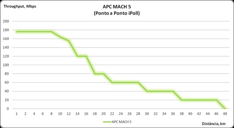

    Nessa imagem abaixo diz que esse APC MACH 5 pode alcançar 180 Mbps agregado ou seja 90 Mbps fullduplex a uma distancia de 48 km, sendo que a antena dele é integrada de 23 dbi, entao pelo meu racioscinio o apc 5m que parece ser o mesmo radio, com a diferença da antena integrada, eu poderia conseguir esse mesmo desempenho usando uma rocket dish de 34 dbi + APC 5M, ou será que nao?Clique na imagem para uma versão maior
