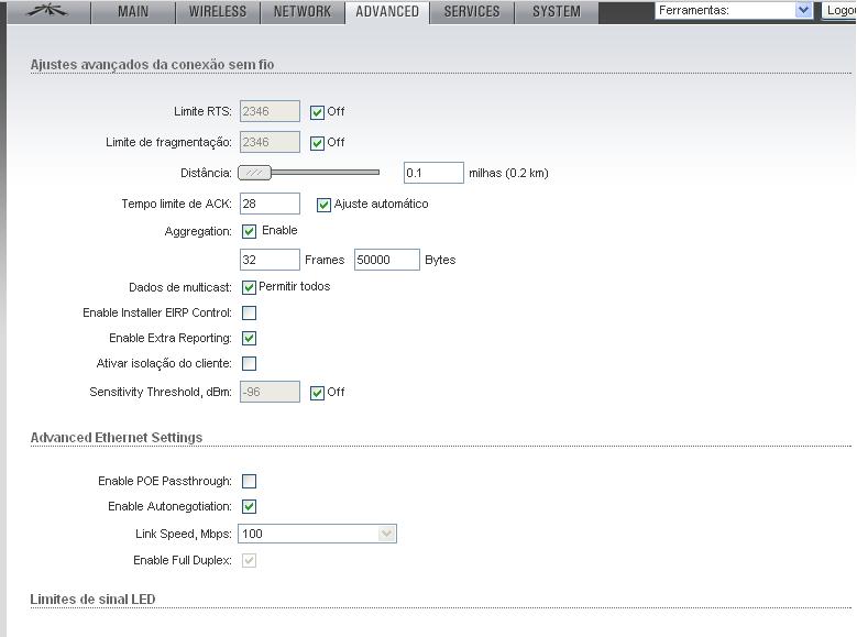

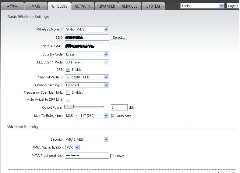

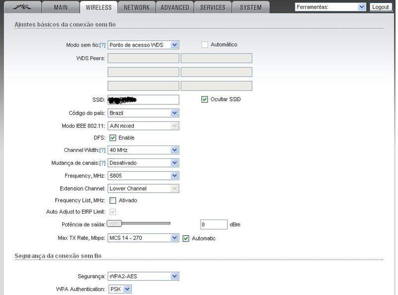

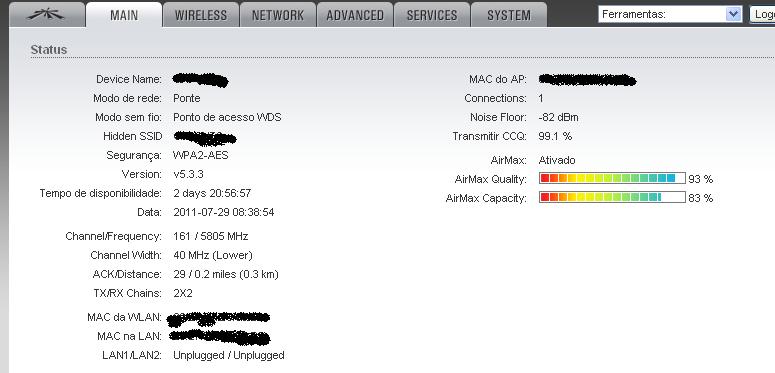

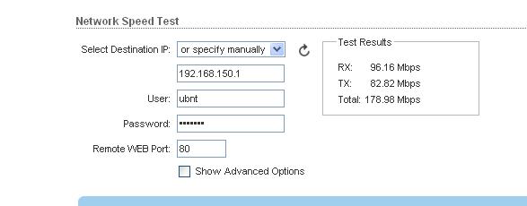

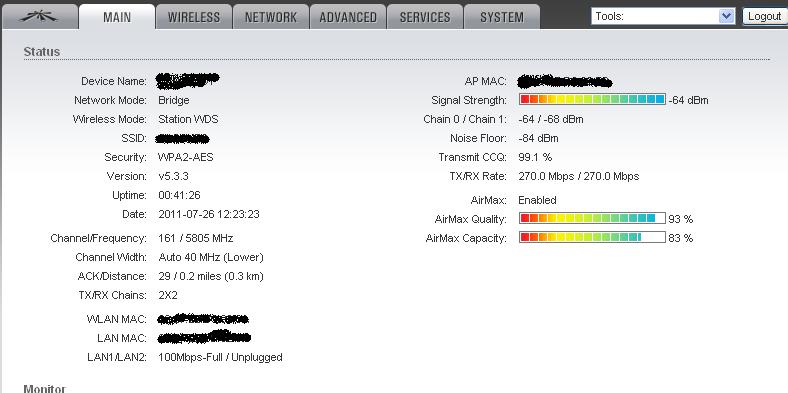

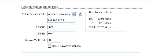

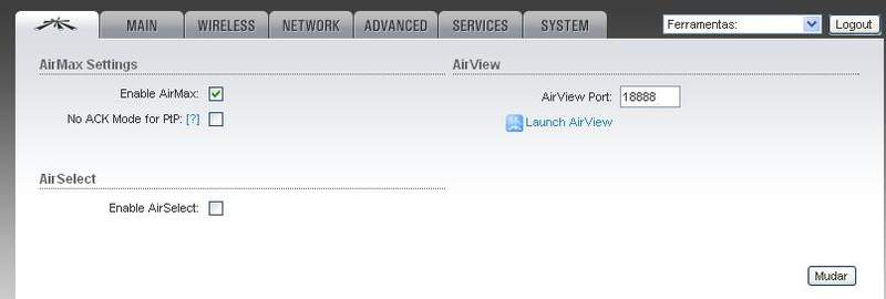

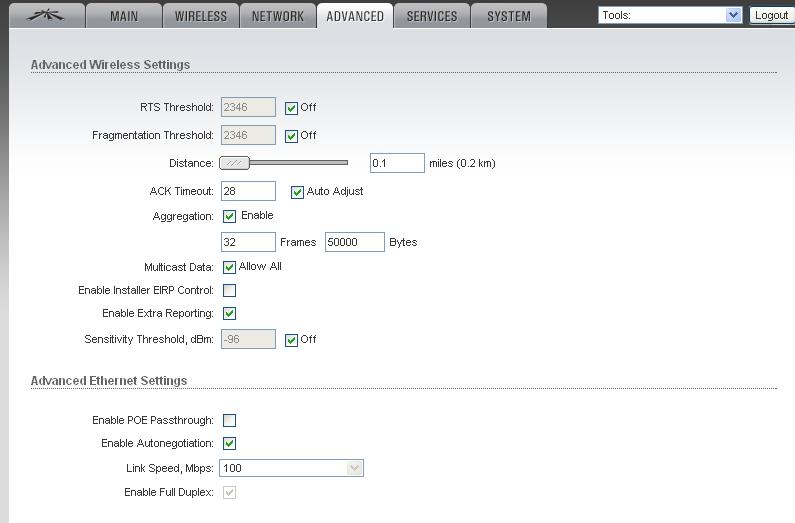

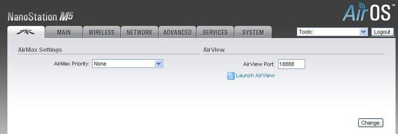

    Salve!!!... Fiz a instalação do enlace que foi citado neste tópico e gostaria de agradecer a todos pela ajuda, acompanhei outros tópicos do site e aprendi bastante com vocês!!!! Obrigado.... Neste enlace inicialmente eu ia implementar a nanobridge m5 mas acabei mudando para a nanostation m5. Coloquei os prints das configurações espero que eu tenha acertado!!Clique na imagem para uma versão maior

    Padrão Re: Enlace de curta distancia
    afinal a distância e pouca, a NS5 daria numa boa.
    minha opinião
