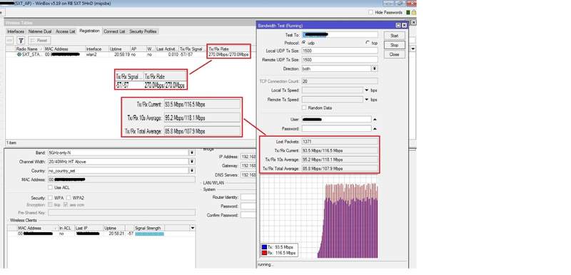

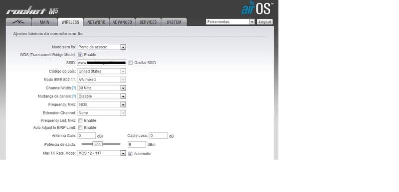

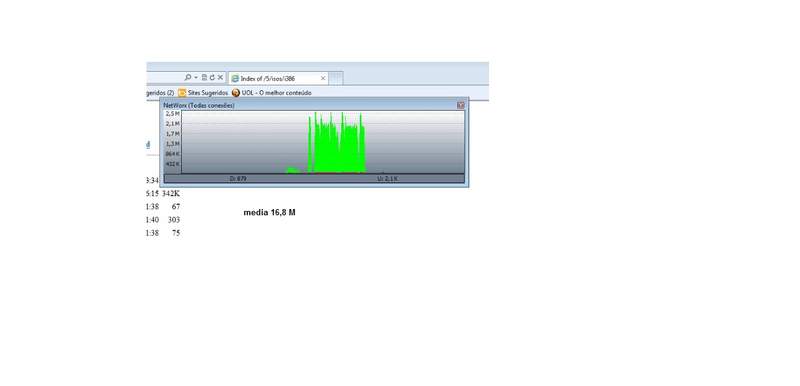

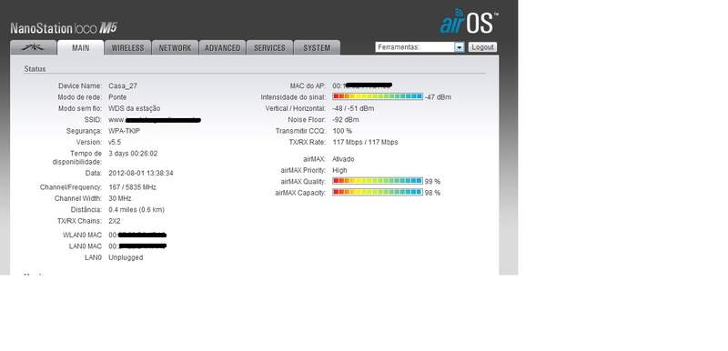

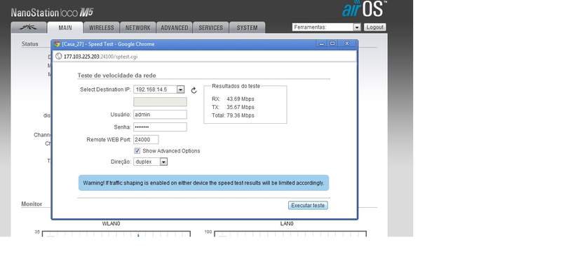

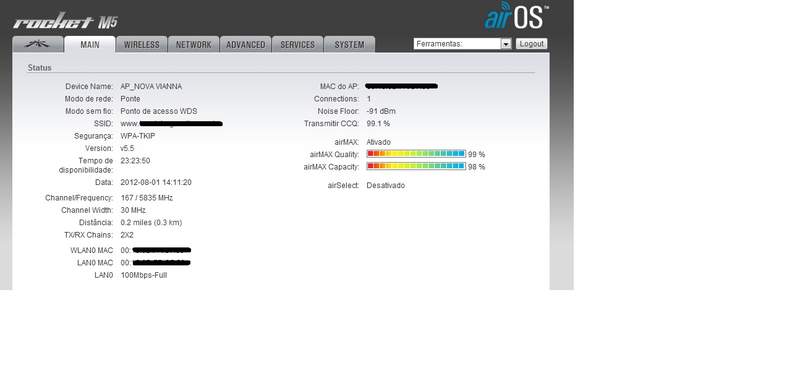

    Amigos vou postar aqui o meu caso.
    Tenho um PtP com duas SXT levando Internet a um condomínio e lá tenho um Rocket fazendo AP e nos clientes estou instalando Nano Loco M5.
    Segue prints das telas para vermos as reais diferenças, vale lembra que não estou postando nada contra os rádios UBNT gosto muito destes radio, mas Mikrotik é sem sombra de duvidas superior.
    Segue prints do radio cliente depois do Rocket AP o teste de download efetuado na casa de um cliente e por fim o teste no enlace das SXT.Clique na imagem para uma versão maior
Nome:	         Teste no enlace SXT.jpg
Visualizações:	267
Tamanho: 	31,4 KB

Nome:	         Teste de download casa do cliente 1.jpg
Visualizações:	354
Tamanho: 	9,5 KB

Nome:	         Rocket tela WIRELESS.jpg
Visualizações:	217
Tamanho: 	18,1 KB

Nome:	         Rocket tela MAIN.jpg
Visualizações:	221
Tamanho: 	18,0 KB

Nome:	         Nano Loco tela teste de Banda.jpg
Visualizações:	214
Tamanho: 	22,0 KB

Nome:	         Nano Loco tela MAIN.jpg
Visualizações:	395
Tamanho: 	19,2 KB
