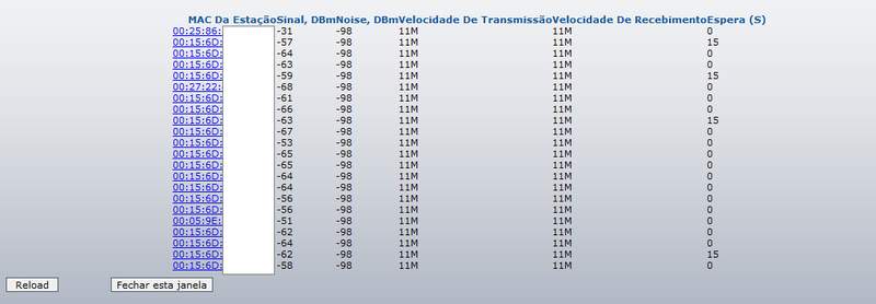

    Padrão Re: Kém duvidou eu fiz aconteçer (:
    Foto 1 http://imageshack.us/f/41/foto1od.jpg/
    Foto 2 http://imageshack.us/photo/my-images/441/foto2po.jpg/
    Foto 3 http://imageshack.us/photo/my-images/820/foto3ul.jpg/
    Ta aii mais tarde posto o ping pro cliente (: Olha que ficou mais de 10 horas online e não caiu. tem alguns ke fica no maximo 1 hora e meia e cai setada em 20 dbm.
    Amigo, ai tem 16 clientes conectados.....Voce deve ter 50 clientes CADASTRADOS, mas nao online.
    Exatamente não consegui pegar todos online A maioria Só conecta a noite.

    Salve!
    Clientes conectados com -34 até -50 estão saturando o seu equipamento!
    Também gostaria de ver os pings e os planos e qual o trafego total/clientes conectados na hora do ping...
    ABraço

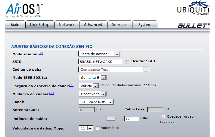

    Agora está clareando a coisa.
    Tem um usuário com sinal de -33 e está modulando 5.5mbps. Isso é ruim, pois é modulação binária. Se você acha que está filé, não contesto. Mas tem coisa aí para melhorar.
    Sinal -33 com 5.5
    Com este bullet não tem como atender 50 usuários. Veja que você está em B.
    Não passa mais de 3.5mega ou pouco mais que isso.
    Experimente colocar em b/g ou melhor ainda, só G. Não leva nem 5 minutos para você relatar o resultado. Mas isso se nos clientes estiver B/G. Com um sinal desses não tem porque usar B.
    Outra coisa, baixa a potencia e observa que vai melhorar o que você já está achando filé.
    E você ainda não relatou os planos dos clientes.
    Padrão Re:
    Faça assim oh amigo:
Nome:	         Link Setup.png
Visualizações:	325
Tamanho: 	37,7 KB
ID:      	37703Clique na imagem para uma versão maior
Nome:	         Station List.jpg
Visualizações:	211
Tamanho: 	21,4 KB

    Padrão Re:
    Citação Postado originalmente por Jadir Ver Post
Visualizações:	325
Tamanho: 	37,7 KB
Visualizações:	211
Tamanho: 	21,4 KB
    perfeito mano e isso ae
  13. #33
    Padrão Re:
Visualizações:	325
Tamanho: 	37,7 KB
Visualizações:	211
Tamanho: 	21,4 KB
    Grande Jadir, beleza de sinal para todos.
    Agora , cada cabeça uma sentença.
    Eu com este sinal todo não exitaria em passar para só G.
    Abrindo um parentesis nesta questão do B ou G.
    Quando seta só B, fica beleza, quando seta só G também fica beleza.
    O que notei aqui e gostaria de saber com vocês se fizaram algum teste neste sentido.
    Quando seto B/G ocorre uma instabilidade, notada no consumo do link pelos conectados naquele rádio. Quando passa para só B ou só G, o consumo fica nivelado, sem subir e descer.
    Daí concluo que o B/G não contribui para um bom desempenho. E usar B quando for plano de pouca banda liberada e G quando for plano maior.

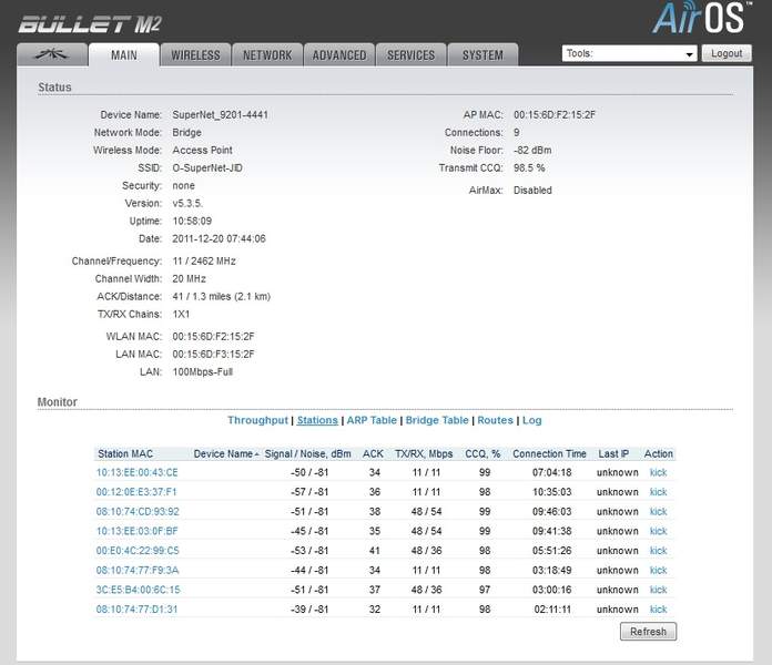

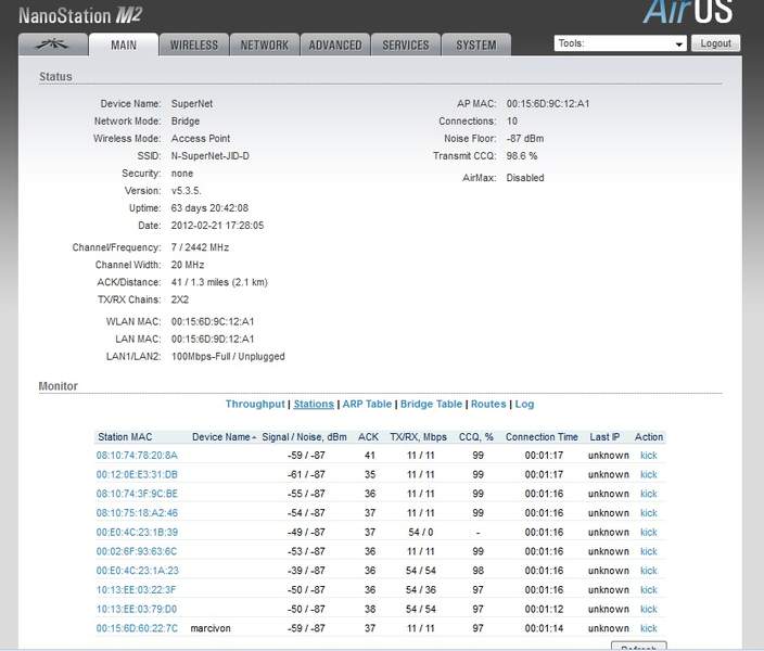

Nome:	         01.jpg
Visualizações:	197
Tamanho: 	40,2 KB
ID:      	37855Clique na imagem para uma versão maior
Nome:	         02.jpg
Visualizações:	154
Tamanho: 	29,7 KB
ID:      	37856Clique na imagem para uma versão maior
Nome:	         03.jpg
Visualizações:	175
Tamanho: 	44,3 KB
    a ultima foto que e com um nano m2 tem um cliente com taxa de 54 / 0 pq nao estava conectado e eu tive que altera umacoisinha nele que tinha pos estou mudando a senah de tudo na minha rede

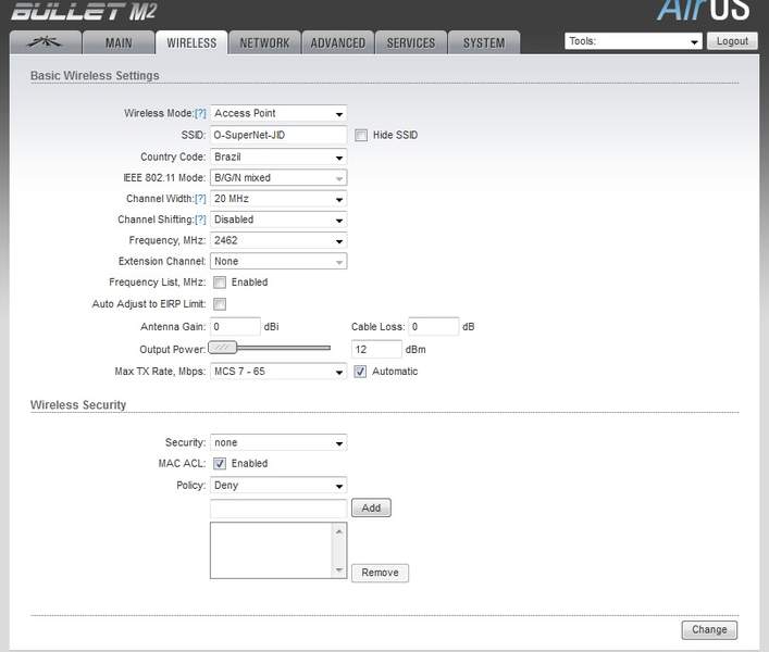

    Nunca consegui funcionar o Bullet M2 de forma estavel com essa versao de firmware, nem mesmo a 5.5. Só ficou bom a coisa com firmware 5.3.3ajcorrea (modificado). E tb com modo B e G juntos, nao fica bom!
