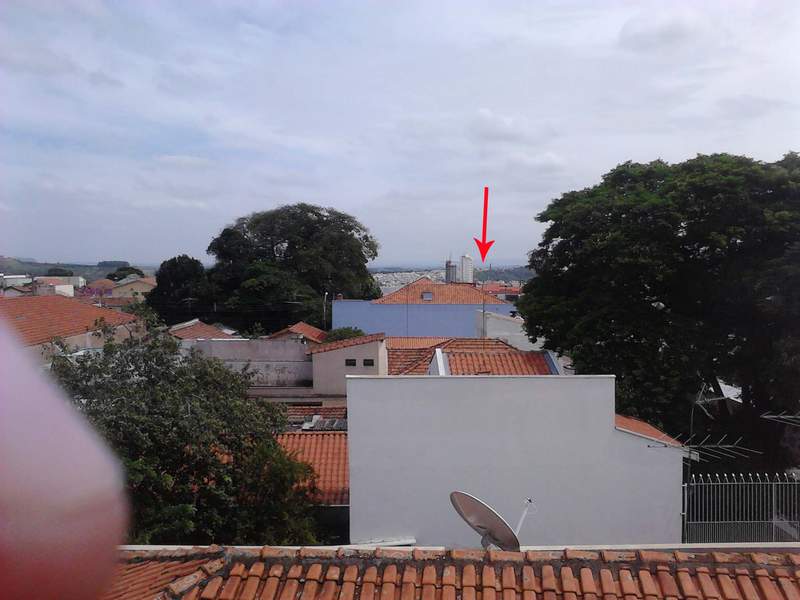

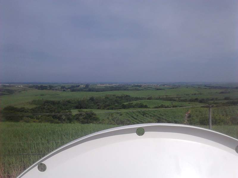

Nome:	         IMG176 cópia.jpg
Visualizações:	247
Tamanho: 	49,5 KB
ID:      	37689Clique na imagem para uma versão maior
Nome:	         IMG179.jpg
Visualizações:	181
Tamanho: 	24,4 KB
    o Link esta passando bem proximo ao predio, será que pode ser isso ?
