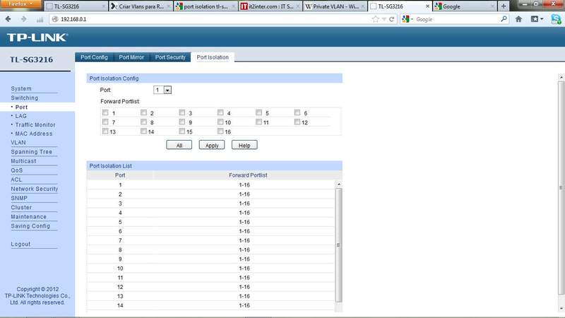

    Pra falar a verdade, acho que tô confundindo Vlan com port isolation.
    Padrão Re: Criar Vlans para Redução de Broadcast em Switch Gerenciável
    Dei uma olhada lá no manual CLI e nessa pagina 29 só fala sobre "show voice-vlan switchport ".
    Pesquisei o termo "port isolate" "port isolation" "Private Vlan" e outros termos e não encontrei nada que isolasse as portas.
    Então, Atualizei para um firmware mais novo e apareceu o menu "port isolation" (que não tinha.
    O problema é que nem no manual CLI e nem no GUI tem informando sobre o menu.
Nome:	         aoós atualização.jpg
Visualizações:	466
Tamanho: 	30,6 KB
    Se no manual que você tem, fala sobre o mesmo, onde você baixou?
    PROBLEMA RESOLVIDO - Já configurei as portas de acordo com a minha necessidade informada no inicio do tópico. muito simples. Só escolher a porta em seguida informar quantas portas ela vai por ter acesso e só.
    Toda a rede tá isolada.

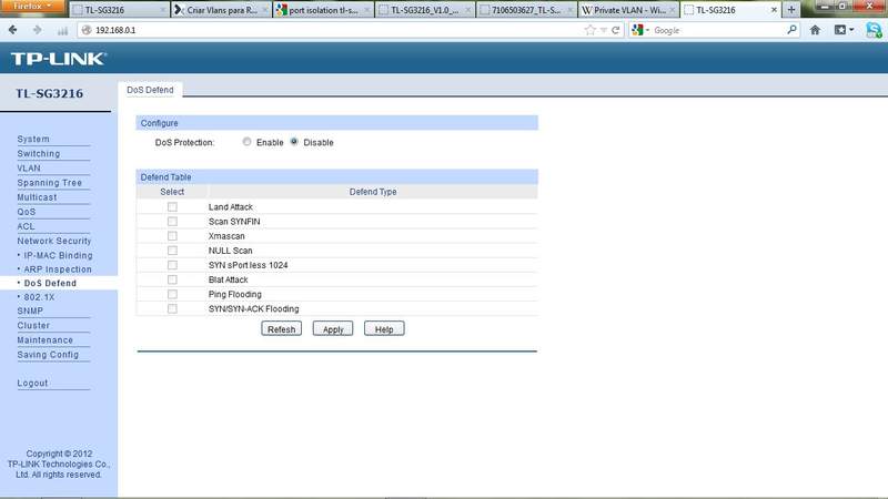

    Uma duvida que tive extra foi sobre a funcionalidade DoS que o switch tem.

    Ao selecionar, terei perda de desempenho da rede?
    Quais os problemas que terei caso selecione todas as opções?
    cara acho que e so para seguranca agora se vai perder desempenho acho que nao mas como nunca usei o switch em questao nao posso garantir. que bom que deu certo, acho que esses switches tipo intelbras ou overtech que falam que tem vlan deve ser mentira pois ele so faz o que voce fez ai em cima que e o isolamento de porta.

    o manual e o firmware original estão desatualizados. mas, resolvi esse detalhe.
    Já no caso do intelbras, realmente depois que "entendi" o que é Vlan, certamente o que ele vem é isolamento de porta.

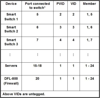

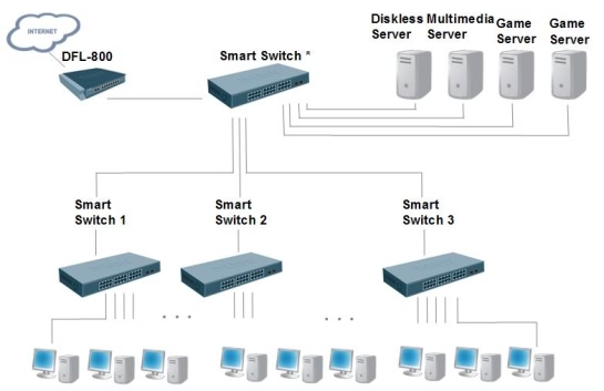

    solução com Dlink-des-1210-28, faz um teste ....
Nome:	         asymexam01.jpg
Visualizações:	389
Tamanho: 	41,6 KB
Nome:	         asymexam02.jpg
Visualizações:	311
Tamanho: 	32,3 KB
    Posta o resultado...
