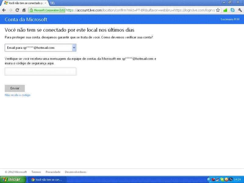

    Uma outra coisa CHATA que está acontecendo é o hotmail.com dizendo assim: "Você não tem se conectado por aqui ultimamente" aí pede para que o usuário se confirme mandando um código para o e-mail de segurança ou telefone cadastrado no seu perfil.
    Após receber o código ele é inserido e mesmo assim não libera o acesso a caixa de e-mail.
    Pesquisei e não achei nada ainda...será que por causa dos novos IP´s uma vez que tinhamos um ip válido para todos clientes na época do IPxMAC. Espero que com o tempo isso ser resolva, conforme os novos ip´s do ASN forem sendo usados.

    Amigo Trober já fizemos o cadastro do AS nos sites e ainda continua o problema, apenas com cx do hotmail, de resto está tudo ok...
    Alguém mais tem alguma outra dica ?!?!?
