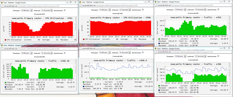

    Olá Zé, a ultima release foi dia 18 de março. Mas concordo com você em relação ao Gui, para aqueles que já mechem com Cisco, Juniper e Vyatta ficaria definitivamente mais fácil pois a intimidade com o Cli colaboraria e muito.
    Com certeza não seguirá o caminho da RouterStation, tanto porque o software da routerstation não foi feito pelo nosso time, e sim por terceiros. Acredito que dentro de pouco tempo teremos um Gui estável e pouco a pouco agregaremos serviços ao router.
    Segue Print de um post de um de nossos usuários, onde o ERL mesmo com várias regras de Firewall consegue atingir 200mb. Nada mal para um router de R$300,00 ! Lembrando que hoje não contamos ainda com aceleração em interfaces com Vlan.
