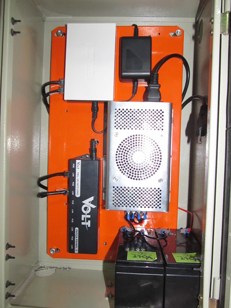

    1° Pop torre de 60mts
    - Fonte e bateria vao ficar no pé da torre, na saida da fonte vou ligar um cabo pp 2x2,5mm pra levar energia até uma caixa "56mts" la sim uma caixa metalica com patch poe volt + conversor 24v p/ 12v pra alimentar swith
    Creio que nao terei problemas certo?
    2° Pop torre de 30mts
    - Caixa com fonte,baterias,patch e afins tudo no pé da torre levando energia até o topo com cabo hercules blindadoClique na imagem para uma versão maior
Nome:	         IMG_0003.jpg
Visualizações:	1764
Tamanho: 	109,8 KB

    Aqui tbm estou trocando tudo por volt,
Nome:	         IMG_0003.jpg
Visualizações:	1764
Tamanho: 	109,8 KB
    amigo que switch vc esta usando nessa foto, e como vc ligou ela nessa fonte?
    Padrão Re: O que e usar 12volts ou 24volts?
    Minhas caixas são iguais a estas, fonte nobreak e régua POE volt, muito bom equipamentos, agora estou usando as réguas e as fontes da http://www.ccn-ind.com.br/ muito boas também e mais barato que a VOLT.

    Tplink 8p "nunca tive problema com travamento e afins" e para ligar estou usando conversor de 24v p/ 9v
    Proxima semana chega o patch 10p e swith 16p ai posto a foto da caixa ja montada do segundo pop
    O que gostei nessas caixa de metal é o valor 140,00 otimo CxB

    mas essas caixas sao muito pequenas para baterias!
  20. #40
    Citação Postado originalmente por weslleyjh Ver Post
    Se for bateria de 7a cabe 4 sussa, e tbm tem o modelo maior dela só que ja acho ela muito trambolho pra ir no topo da torre mas se for usar no pé da torre fica otimo
